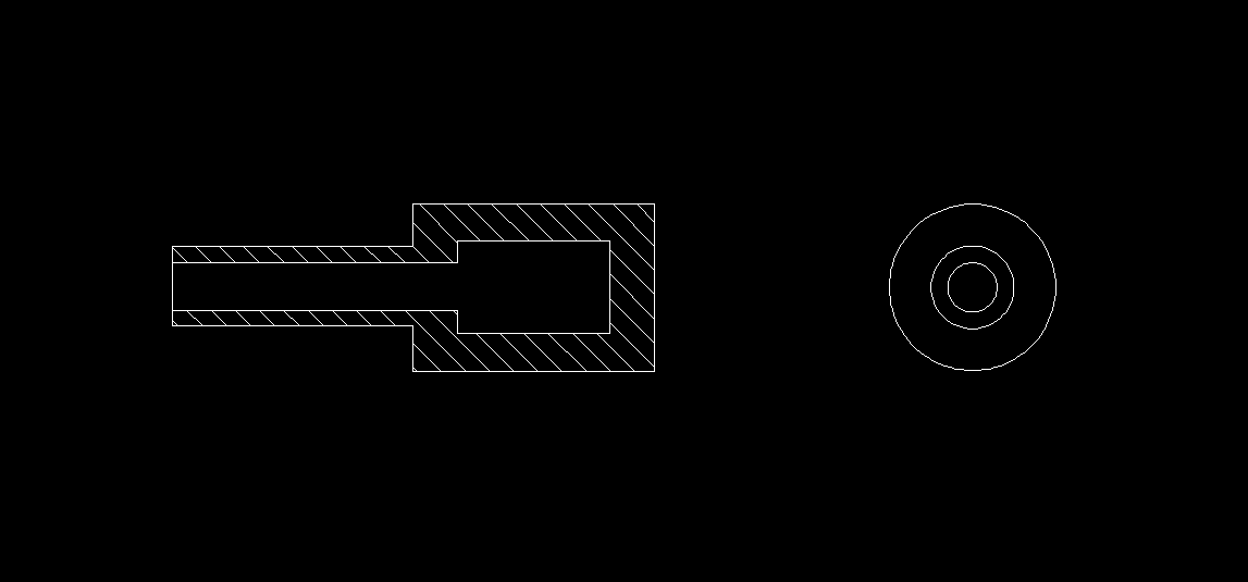

工件有需要真空密封,材料是不锈钢,抽完真空之后怎么封口?或者有什么其他真空方法?不能高温,温度最好不要超过100℃。
工件的大概模样,直径为φ5、10、20
工件的大概模样,直径为φ5、10、20
发表于 2019-7-8 17:05:22 | 显示全部楼层
真空铅焊炉
 楼主| 发表于 2019-7-8 17:12:56 | 显示全部楼层
温度多高呢?这个产品不能受高温
发表于 2019-7-8 17:23:37 | 显示全部楼层
真空度要求多少?
 楼主| 发表于 2019-7-8 17:27:48 | 显示全部楼层
喂我袋盐 发表于 2019-7-8 17:23
真空度要求多少?
4000pa以内吧
发表于 2019-7-8 17:38:39 | 显示全部楼层
这个不锈钢件用在什么方面?
螺纹+介质 能行么?
 楼主| 发表于 2019-7-8 17:43:12 | 显示全部楼层
喂我袋盐 发表于 2019-7-8 17:38
这个不锈钢件用在什么方面?
螺纹+介质 能行么?
放在水里
发表于 2019-7-8 18:00:38 | 显示全部楼层
数量少的话,可以在真空腔里进行密封。
发表于 2019-7-8 23:00:54 | 显示全部楼层
东北制造 发表于 2019-7-8 18:00
数量少的话,可以在真空腔里进行密封。
牛。
发表于 2019-7-9 09:15:20 | 显示全部楼层
真空度不高,你要封口,是焊接死,还是采用其他封口方式?
