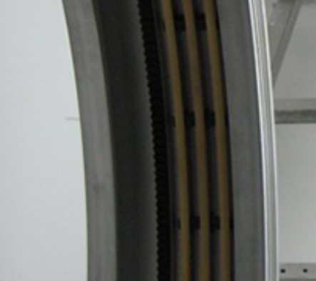

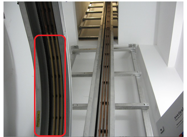

机械设计-轨道小车

上面图中,可以看出有轨道。

能否确定就是自主行走?而且是带刹车防坠;

1.可参考过山车的设计
2.传动方式是齿轮齿条&链条
3.在玻璃平面移动的是运用真空吸附的

多辆小车,分叉路口,链条不行了吧

也可以使用,在路口时用齿轮齿条过渡。或者是有更好的方式也行。

墙壁分叉轨道,有齿条.png 红圈中可以看到锯齿,黑色的应该是齿条,直道,弯道都有齿条。个人猜测。

不是玻璃,墙壁上有固定的导轨槽,轮子在槽里面,类似过山车。

导轨上面有齿条的,轮子转轴上面也安装了齿轮
