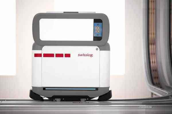

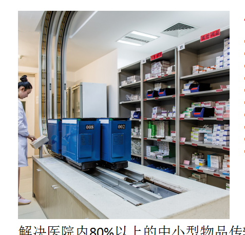

想问一下社区的朋友,轨道小车物流系统中的小车可以沿着轨道在墙面上行走,在墙面上是如何让小车运动的

 楼主| 发表于 2019-7-8 11:13:43 | 显示全部楼层

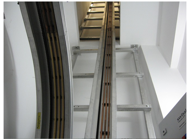

小车要上墙,看不懂。轨道上有齿条,用齿条代替轮子吗?

lz应该仔细看这个导轨的槽;
小车的车轮嵌在槽里面,在墙面上就掉不下来了。
然后通过链条或者同步带等拖动,就OK了

图片中没有链条和同步带,小车在墙面上的导轨高度比轮的直径大,要使轮子紧贴墙面一端,还要让它向上运动

图片可以放大么;
好像看到锯齿了

如果轨道上有多辆车,分别去到不同的分叉路口,
那么就不方便使用链带了,应该是主动行走系统。
还真有可能是齿轮齿条。
