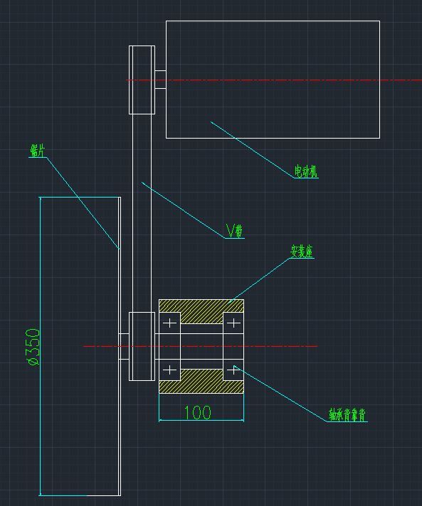

   最近要利用旧设备D个锯锯木料,根据空间只能以下图的方式安装锯片,心里老是担心动力和悬臂在同一侧不太好,有没有哪位用过或者见过类似的用法?
   电机功率3kw,转速2800rpm,增速比为1.6
   还有一种想法是把轴做成固定的,将锯片轴和带轮做成一体,内部掏孔安装轴承,这样悬臂带来的影响会小一些,但是查资料内圈固定,外圈旋转情况下,轴承以将近5000的转速下不耐操
   请各位指导一下

发表于 2019-7-6 14:56:19 | 显示全部楼层
其他的没太见过,我就知道这种悬臂的结构,轴承内圈和轴最好搞成过盈配合。估计题主自己也知道
 楼主| 发表于 2019-7-6 15:03:39 | 显示全部楼层
没有实际应用参考的话,只能硬算了

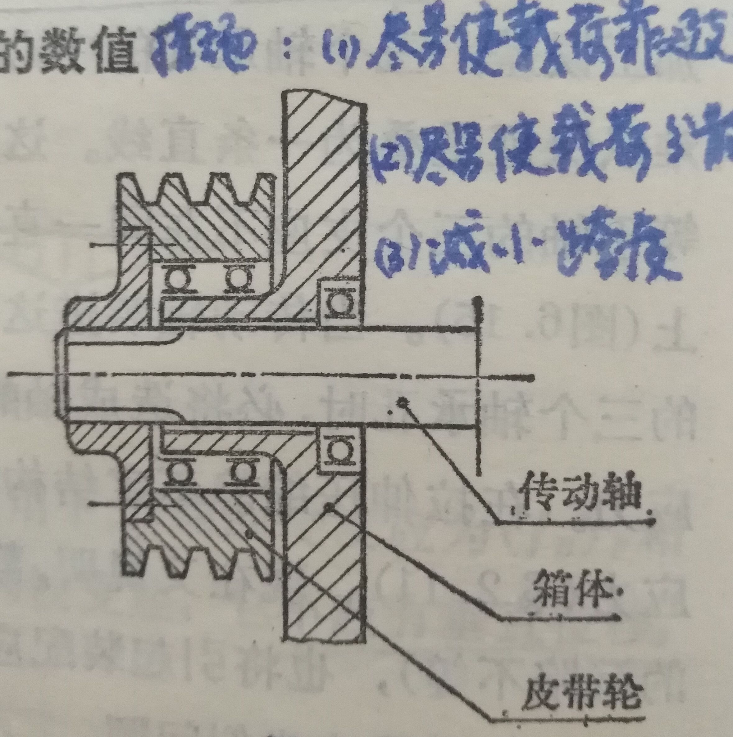

发表于 2019-7-6 21:47:10 | 显示全部楼层
把安装座向左延伸成一个轴伸,在轴伸上安装两个轴承,带轮安装在两个轴承上,皮带轮的左侧与传动轴上的法兰连接,电机通过皮带轮把载荷传递到安装座上,传动轴不受力。类似与这个参考图的结构。
 楼主| 发表于 2019-7-6 22:21:08 | 显示全部楼层
晓昀 发表于 2019-7-6 21:47
把安装座向左延伸成一个轴伸,在轴伸上安装两个轴承,带轮安装在两个轴承上,皮带轮的左侧与传动轴上的法 ...
对的,我也想过这个方法,不过这样相当于外圈做高速旋转,据说对寿命影响很大

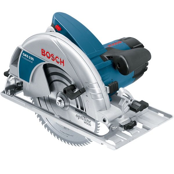

发表于 2019-7-6 22:42:16 | 显示全部楼层
木工的圆盘锯,就是把锯片直接装在电机轴上的。

发表于 2019-7-7 19:18:36 | 显示全部楼层
动力和悬臂在同一侧没有问题的。你担心的问题是什么?锯片距离轴承支撑远了,受力不好或者是误差变大,还是什么。
