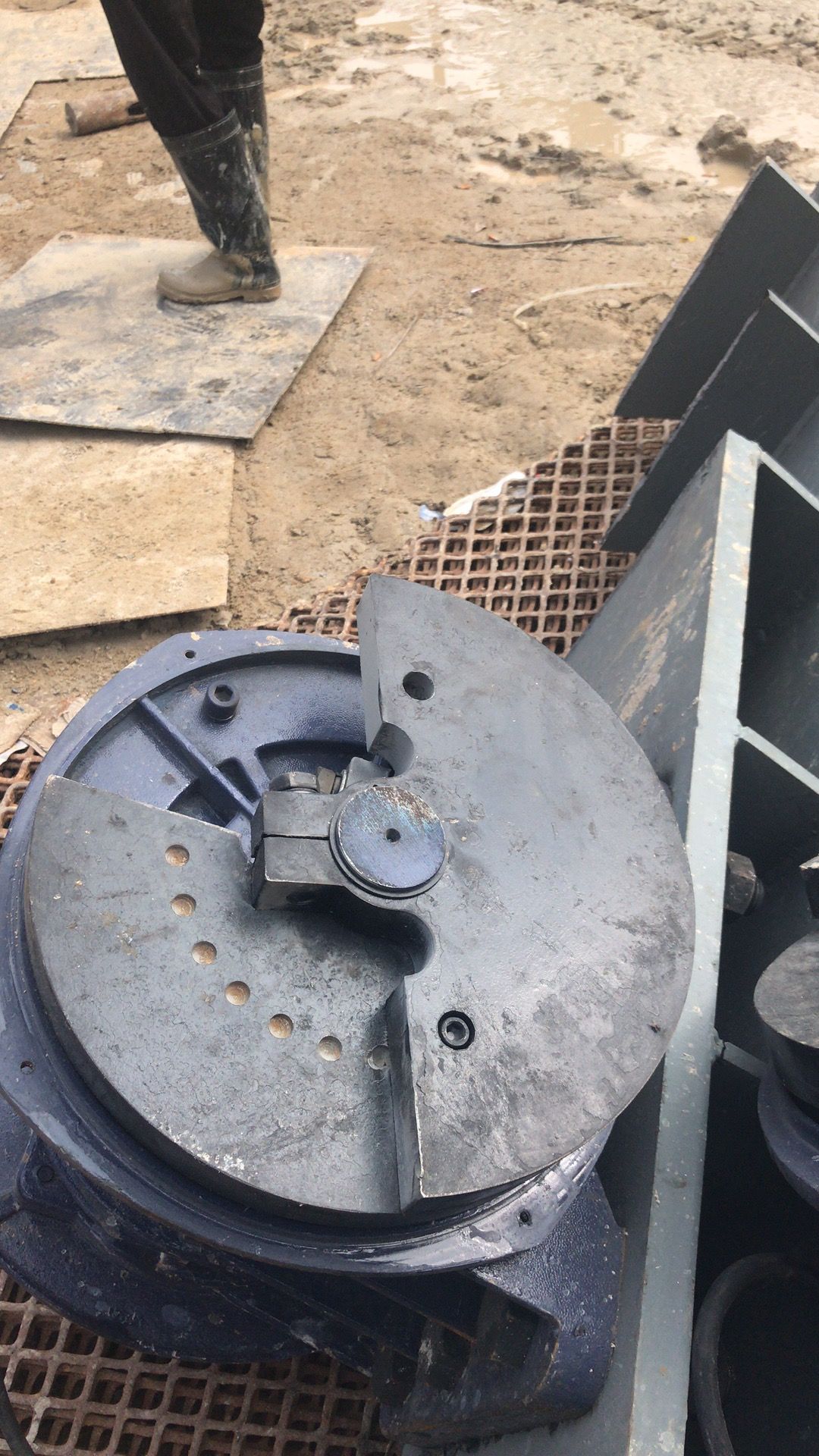

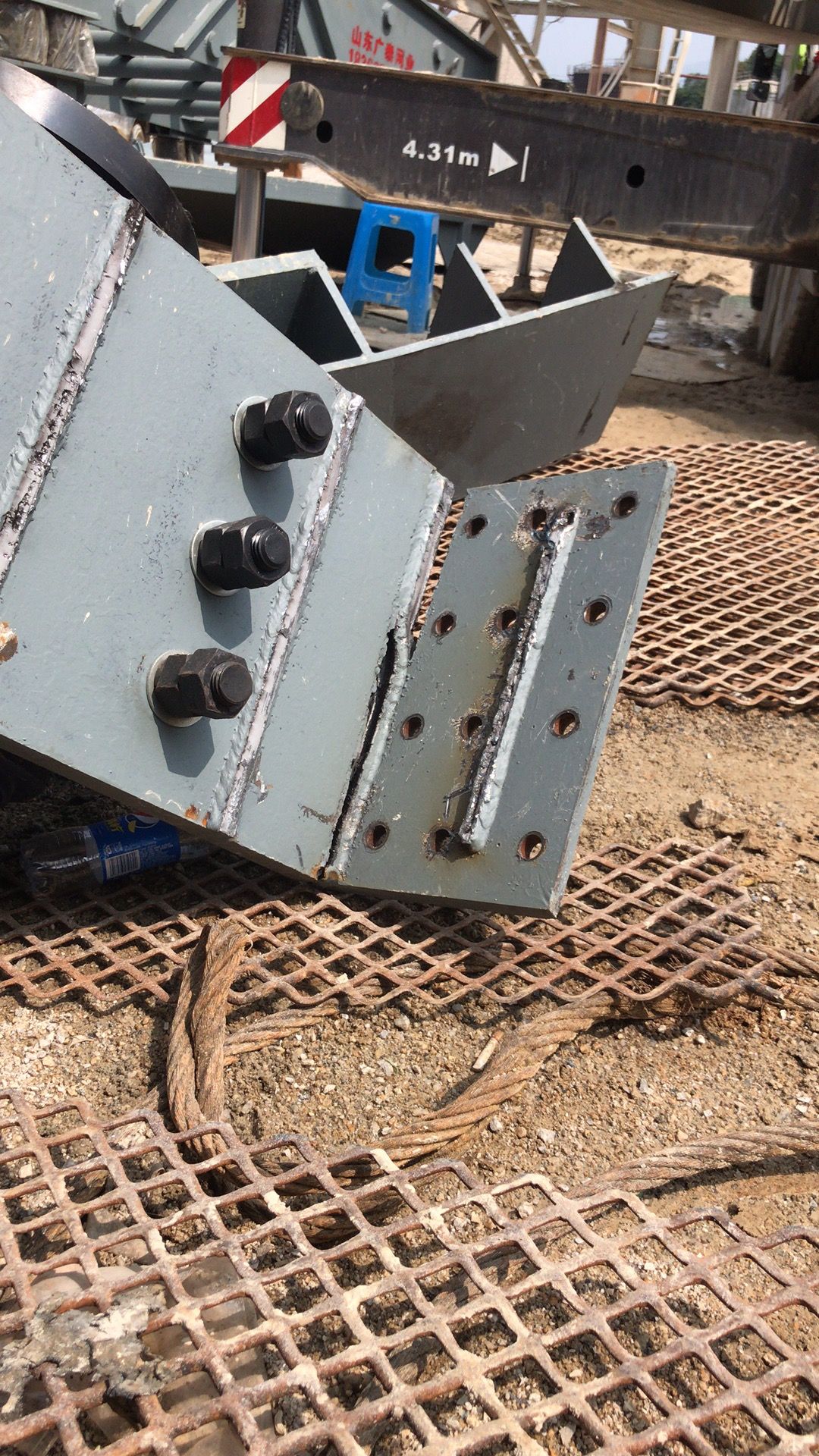

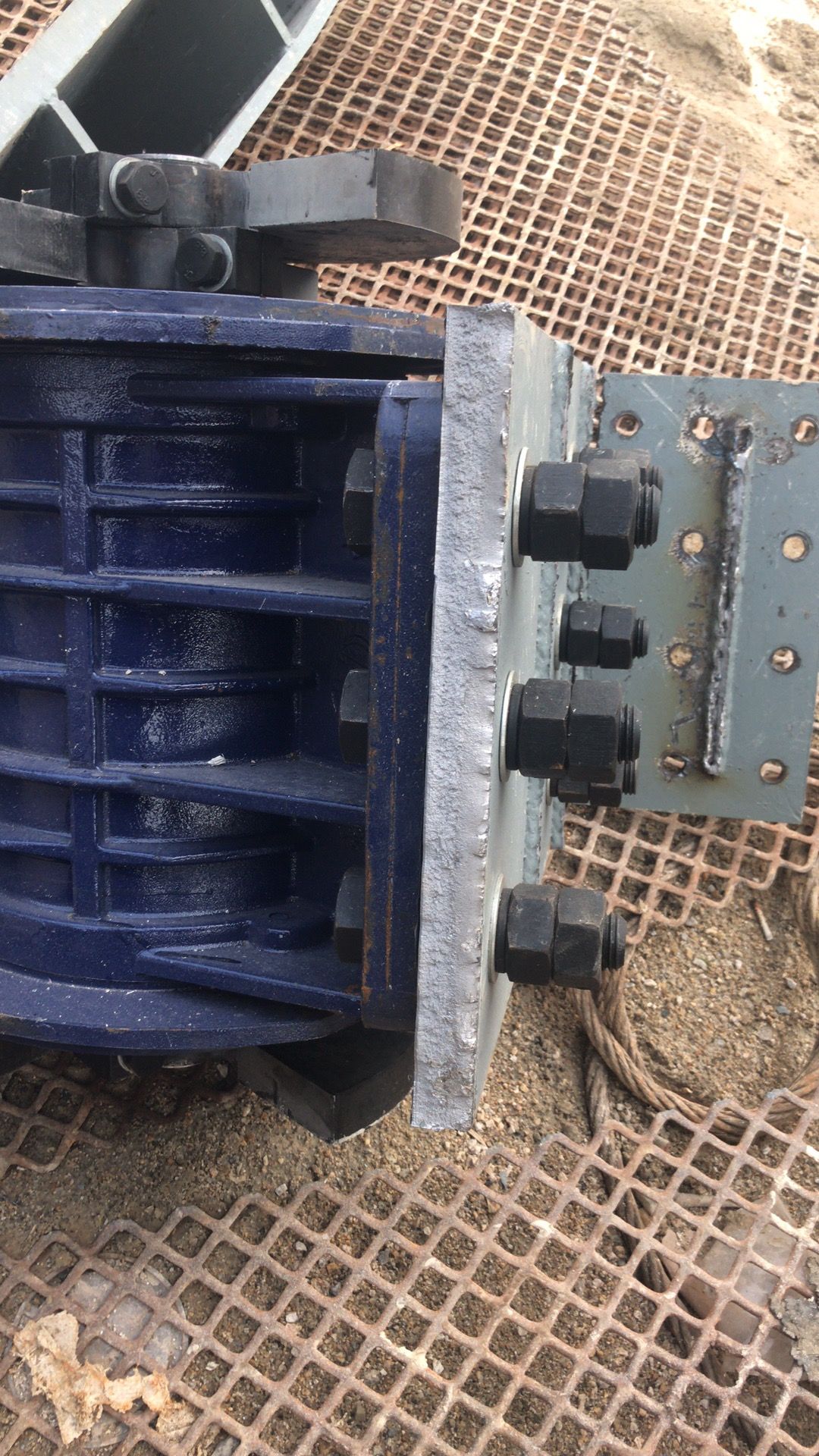

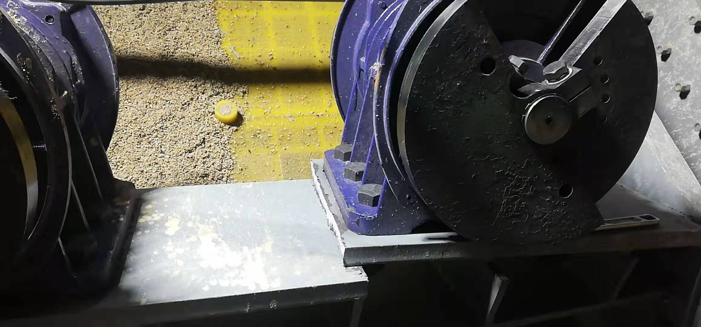

脱水筛振动电机横梁断裂,分析下原因,留下你的意见和建议

发表于 2019-6-30 14:38:20 | 显示全部楼层
主要原因是结构不合理,刚度太小,弯曲变形致局部应力过高。
建议改进结构,必要时可以采用精加工,焊后去应力处理。
提示下:每个螺栓应该有像振动机那样的独立网格安装空间。
刘总说得对,,,,,,  发表于 2019-6-30 14:51
发表于 2019-6-28 13:00:17 | 显示全部楼层
海边街道 发表于 2019-6-28 12:46
因考虑电机为三排螺栓,若中间横向增加筋板梁,会影响电机的拆装,有没有比较好的解决方案?
两端加竖梁板,甚至可加4根板,保证有操作空间就可。梁高度增加一倍,强度大8倍,这概念要牢记。
发表于 2019-6-30 10:13:03 | 显示全部楼层
生活经验告诉我们,要想徒手拉断铁丝是非常困难的,但如果反复折几下却很容易折断。
这表明,即使反复变化的外力远小于能将金属直接拉断的恒力,也会使它的机械性能逐渐变弱并最终损毁。
发表于 2019-6-30 08:20:27 | 显示全部楼层
是1836吗?横梁不用那么厚的钢板,上面要加电机板
发表于 2019-6-29 09:18:18 | 显示全部楼层
板材断了,应该是应力集中出现的断裂,这样设计很容易造成应力集中,从断裂处看1/3处材质已发生变化,不知用的什么材质。
发表于 2019-6-28 21:47:07 | 显示全部楼层
板材也不薄,还断了,应该是应力集中出现的断裂,横板与竖板没有设计斜筋加强
发表于 2019-6-28 20:09:10 | 显示全部楼层

发表于 2019-6-28 16:10:43 | 显示全部楼层
此焊接件加工时没有做去应力处理吧,存在内应力,加上焊接热影响区的组织差,导致抗疲劳强度降低而破坏

发表于 2019-6-28 11:59:53 | 显示全部楼层
断裂都是在焊口处?考虑退个火试试呢?还有就是与第一张图中的上面安装板和下方的立板都垂直的平面上,布置2处加强筋。
发表于 2019-6-28 12:04:57 | 显示全部楼层
设计缺陷,只有板梁,没有竖梁板。

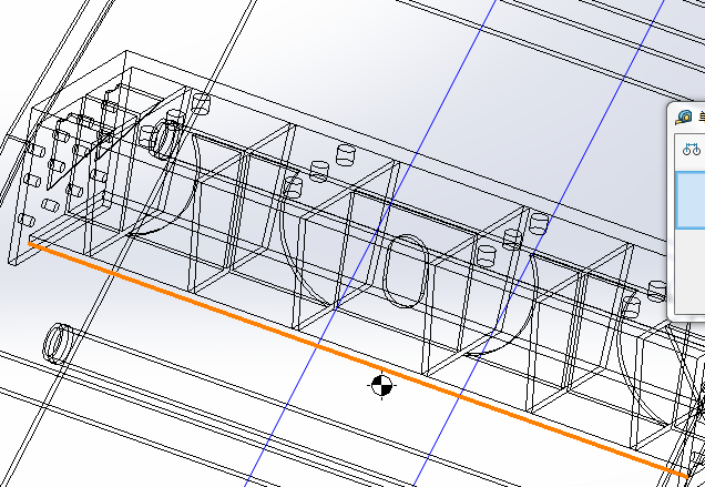

 楼主| 发表于 2019-6-28 12:46:53 | 显示全部楼层
702736 发表于 2019-6-28 12:04
设计缺陷,只有板梁,没有竖梁板。
发表于 2019-6-28 15:56:07 | 显示全部楼层
焊接位断裂,主要原因还是筋的分布不合理,螺丝位置,可以考虑适当挖空
 楼主| 发表于 2019-6-28 16:01:08 | 显示全部楼层
改成这种结构怎么样?横梁厚度比原来增加了1.5倍。
螺丝孔从下面打通,孔大点无所谓,但纵筋一定要多,每个螺丝周围都要被筋包围。  发表于 2019-6-30 14:45
纵筋过少  发表于 2019-6-30 14:41
