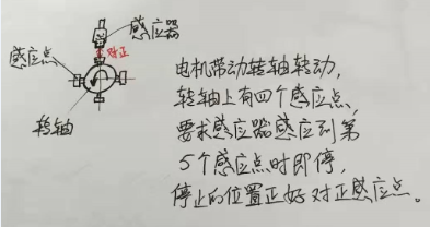

实际工作时,感应器与感应点停止的位置时而对正,时而错位,请教有什么办法解决这个问题?(用的是变频器控制)

 楼主| 发表于 2019-6-28 11:34:29 | 显示全部楼层
可以具体说明吗?
发表于 2019-6-28 12:12:36 | 显示全部楼层
要告知速度和精度等参数
 楼主| 发表于 2019-6-28 14:24:08 | 显示全部楼层
702736 发表于 2019-6-28 12:12
要告知速度和精度等参数
相关参数没有问题,主要问题是如何控制电机到点即刻停止,不会存在转动惯性而导致错位!
发表于 2019-6-28 14:54:54 | 显示全部楼层
每分钟1圈,精度20度那就很简单;每分钟1450圈,精度2度那就别想了,所以要告知参数啊
发表于 2019-6-28 16:44:39 | 显示全部楼层
你这个要PID闭环控制吧,机构肯定会存在转动惯量,如果转速高的话很难做到随点随停,这就需要在系统里提前设定好角度值,外加一些传感器对角度及速度进行监测,让变频器内部进行精确运算及控制
 楼主| 发表于 2019-6-29 11:12:30 | 显示全部楼层
还真的是1450R/MIN,精度2度内
发表于 2019-6-29 12:33:35 | 显示全部楼层
美人鱼_t7m38 发表于 2019-6-29 11:12
还真的是1450R/MIN,精度2度内
只好换方法了
