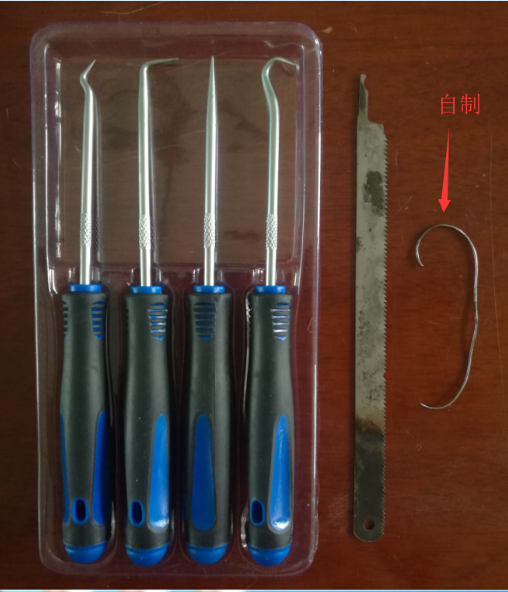

    左边的35买一套,具体用起来咋样估计只有真正亲手体验过的才有资格吐槽。
$ S( z6 ]; M3 |2 t$ |" c
    最右边那个是自制的,1mm的不锈钢弹簧环中间拉直,两端稍稍打磨,实际操作起来强度和刚度俱佳,关键是自带 一定的适应变形能力,简直是恰到好处,秒杀前面那四个。7 d8 |( ^, L+ ?) X& e: @$ W
    这真就是机械行业里的引导消费,不亲自上手你永远体会不到简单、实用在工人这意味着什么!    , o; {9 _! e( j1 w
    别老是问工人为什么好好的工具放着不用。& Y2 y& N  m5 H

推陈出新永远都没错,错的是观念跟习惯
我认为没啥缺点,愣是要我猜:不趁手或者质量不过关。如果是,那还是跟我说的没有错  发表于 2019-6-28 08:55
那你知道前四个最大共同的缺点是什么吗? 当然那个小小的弯钩也有改进的地方但它最大的缺点还是不能成为货架上的商品。  发表于 2019-6-28 08:49

可能左边工具最开始的设计灵感就是从右边钢丝来的

右边,也曾自制过,临时使用时用不锈钢钥匙环捋直直接用。曾经找到一个弹簧钢环,用了许久,强度韧性都趁手。
