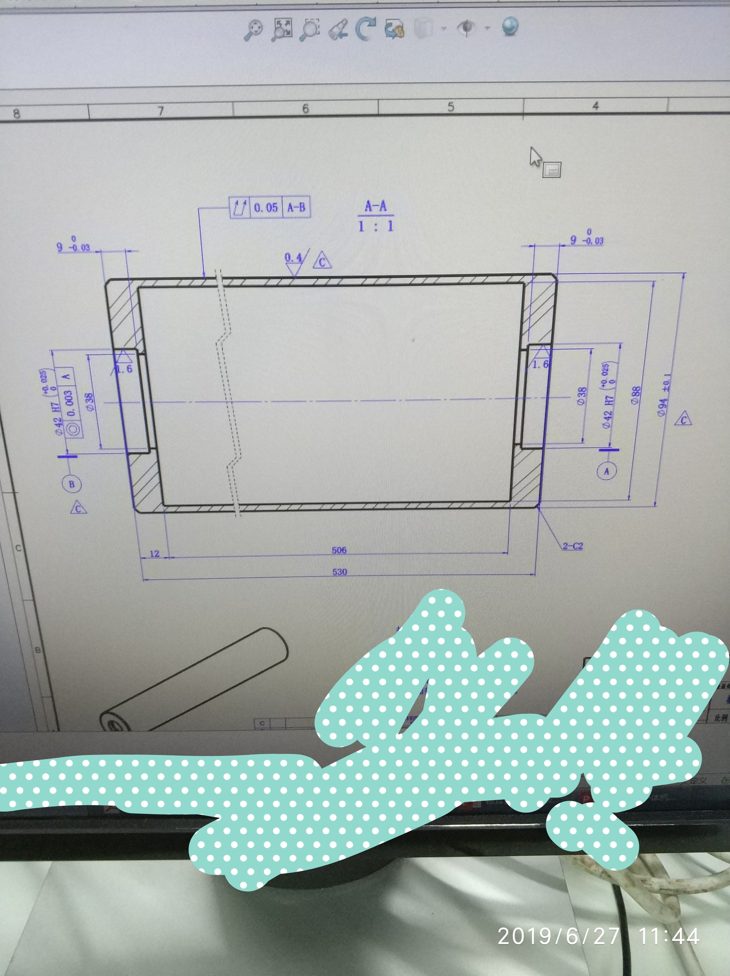

这种辊类零件如何加工
发表于 2019-6-27 13:31:32 | 显示全部楼层 |阅读模式
 楼主| 发表于 2019-6-27 13:33:01 | 显示全部楼层
材质铝
 楼主| 发表于 2019-6-27 14:12:27 | 显示全部楼层
不知道这样行不行:先加工两端中心孔,顶针顶两端车外圆,再磨外圆,再夹外圆车38的孔,再粗车42的孔,留余量上内圆磨精磨42的孔
直径88的内腔怎么做  发表于 2019-6-27 15:42

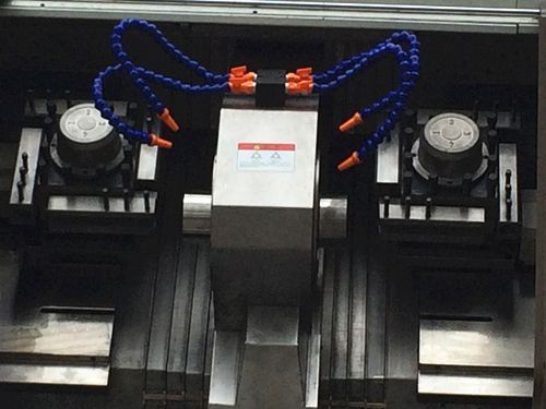

发表于 2019-6-27 14:36:09 | 显示全部楼层
批量多大?
如果量大,我们有专用机床及相关工艺做这类产品。
有色金属一般是精车的,不适合磨削
 楼主| 发表于 2019-6-27 14:47:59 | 显示全部楼层
小马过河 发表于 2019-6-27 14:36
批量多大?
量不大,没多少,不磨如何保证0.4的粗糙度还有3丝的同轴度
发表于 2019-6-27 15:20:39 | 显示全部楼层
同轴度由设备工艺保证:机床中间主轴夹具夹工件外圆旋转,两端同时车削,因为是一次旋转车削出来的,同轴度自然能够保证
至于粗糙度,看下图片为打印机感光鼓鼓基,粗糙度要求Ry<1.2,Ra值也就0.2以内,静压主轴、金刚石车削,没问题的

发表于 2019-6-27 20:52:48 | 显示全部楼层
中间空的,直接加工不太可能,不如采用管料两端过盈配合加焊接,再加工,0.003mm的同轴度可是很难达到的,首先圆度就要达到1-2个谬,成本是空前的高啊
发表于 2019-6-27 20:52:54 | 显示全部楼层
中间用圆管,两头封焊再车平!
发表于 2019-6-27 22:02:50 | 显示全部楼层
又是薄壁长圆筒,单边壁厚才3mm,最好用圆管和法兰焊接,最后加工两端和磨削外圆筒。
