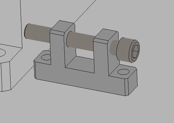

图上是我自己画的,功能就是用来夹紧工件的,有见过类似的的可以分享一下吗?谢谢!

没有防松措施,加工过程中振动会导致工件移位的

其实我主要想问一下这东西有没有具体的名称。。。

这种自己做不是很简单吗?下料,焊接,打孔攻丝

好吧,谢谢,我以为网上会有卖的能快一点。
发表于 2019-6-25 13:25:52 | 显示全部楼层
死点夹能用不
发表于 2019-6-25 13:34:33 | 显示全部楼层
干嘛不考虑用快速夹,还有死点夹紧呢

谢谢,我会在网上找找。
