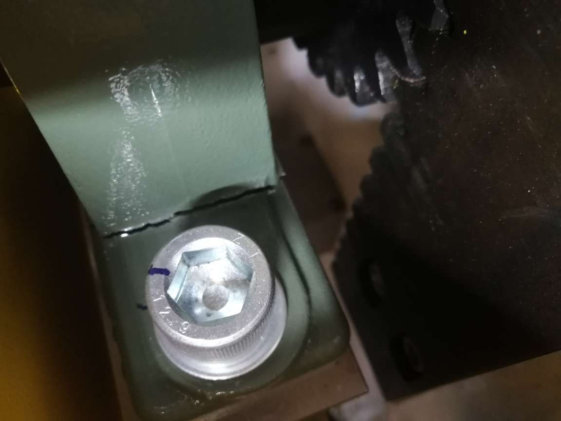

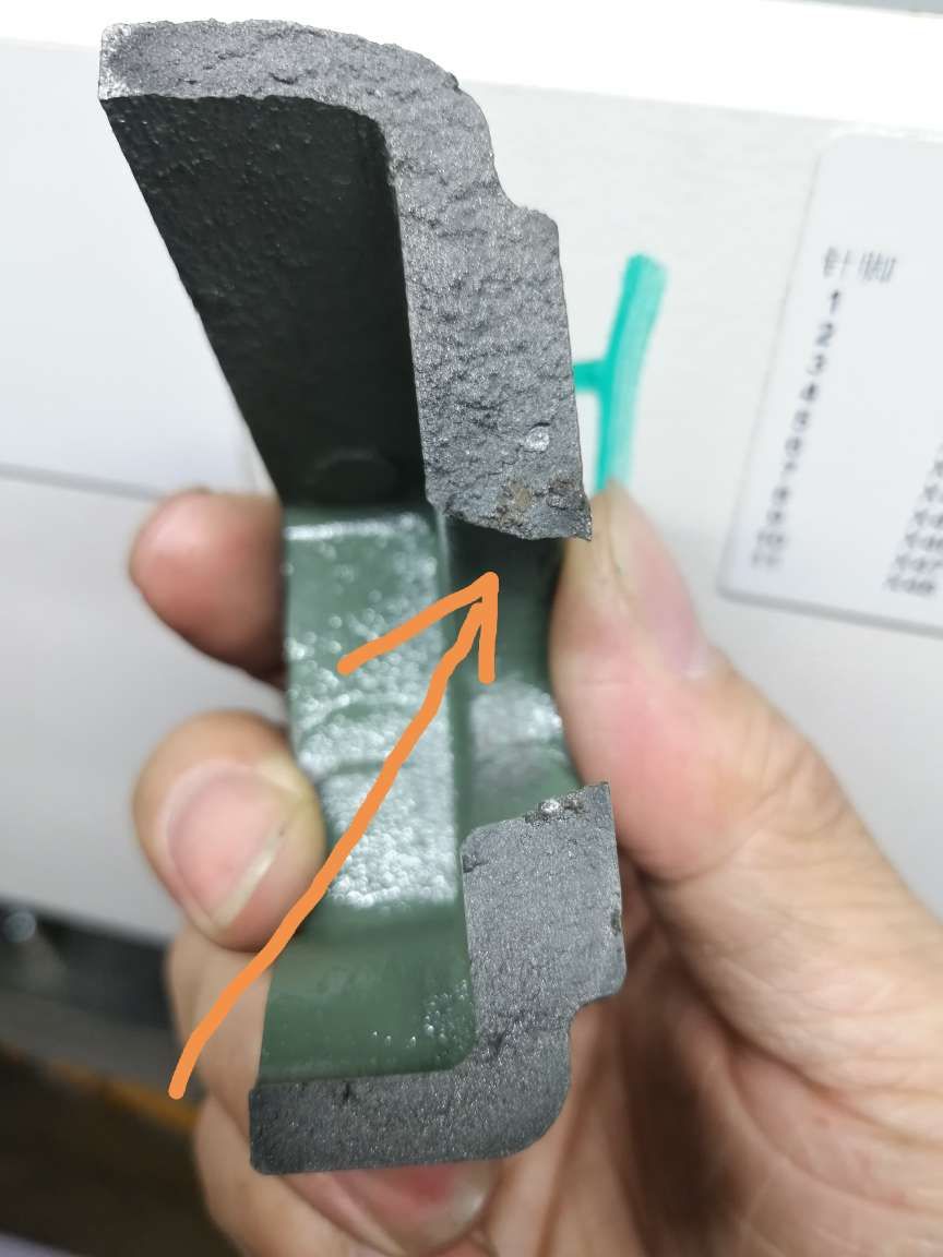

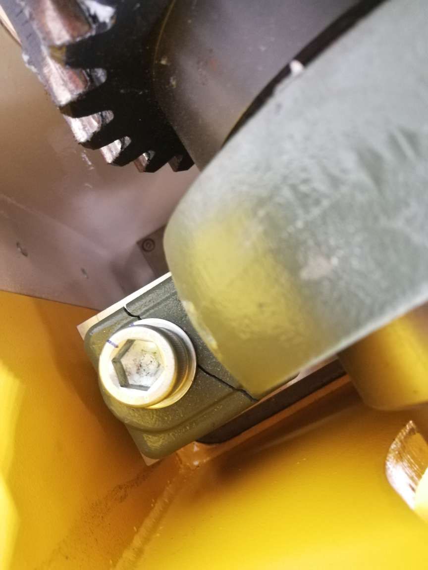

70轴径的轴承座UCP214用了四个,只进行了空运行,载重2吨,,轴承座怎么断了?理论上来说单个UCP214静载荷是4吨
 楼主| 发表于 2019-6-21 15:58:28 | 显示全部楼层
轴承用的是国产的
发表于 2019-6-21 16:12:36 | 显示全部楼层
应该是装配问题,导致齿轮齿条之间卡着走的。这样时间就了就会造成如图情况!另,也有可能是质量问题
 楼主| 发表于 2019-6-21 16:24:38 | 显示全部楼层
这个轴承座是调心的,应该不会吧?
两侧齿轮齿条的同步性,轴心上的齿轮及键槽加工是否同步,这种情况除了轴承座质量问题一般是齿轮不同步卡死后导致的、  发表于 2019-6-21 20:13
发表于 2019-6-21 16:56:02 | 显示全部楼层
1,装配问题,是不是受憋劲了;
2,设备运转时有没有震动?
3,轴承的承载力安全系数是不是满足轴承选择时的要求?
发表于 2019-6-21 16:58:26 | 显示全部楼层
UCP214,才2t就断裂了!!
看底座也铣平面了,估计是轴承质量不行吧。
我们用的TR的挺好。
发表于 2019-6-21 17:08:49 | 显示全部楼层
121_w7XSx 发表于 2019-6-21 16:24
这个轴承座是调心的,应该不会吧?
调心也有个范围啊
发表于 2019-6-21 19:04:42 | 显示全部楼层
装配影响比较大
发表于 2019-6-21 20:21:41 | 显示全部楼层
座的设计问题吧,裂缝处没有大倒R角过渡?
发表于 2019-6-21 20:22:52 | 显示全部楼层
和轴心別劲了,装配的问题
