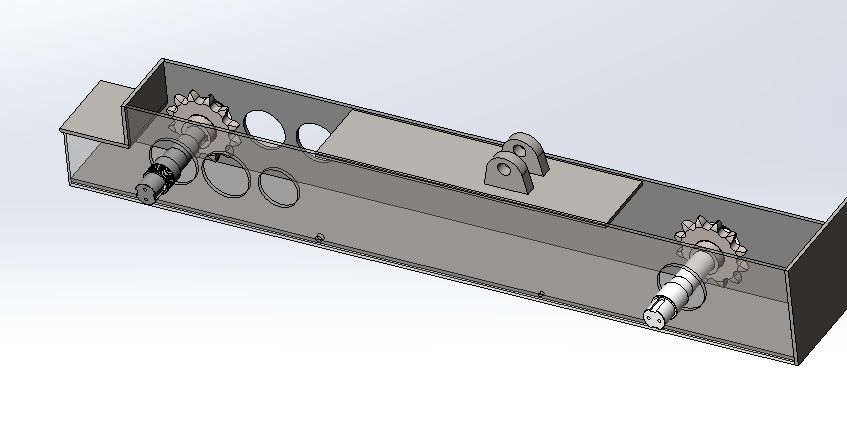

    做一个平板车,前后轮是用链条传动,需正反转,传动腔是个油箱,不知道如何张紧才算合适呢,想从下面加个张紧轮,但是又担心不密封,怕漏油。
    求助各位大大解惑

干嘛不把张紧轮一直装在油箱里?
给个你现在的示意图看下,才能给你分析

rosta张紧装置,可以了解下,使用方便。

我是做链条这块的,你链条在油缸里面就是说润滑很好,那磨损能有多少,到时候换不就行了,要涨紧轮做什么用?

不能移动轴就把张紧轮加在链条中间

链条可以不张紧,长了之后去掉一节就可以
