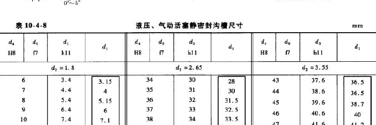

请问安装国家标准‘GBT 3452.3-2005 液压气动用O形橡胶密封圈沟槽尺寸和设计计算准则’,设计活塞静密封时,比如缸径为130,压力小于3.5Mpa,密封圈选截面直径5.3mm,根据其的液压、气动活塞静密封沟槽尺寸选择,缸径130对应的密封圈为122X5.3,沟槽为121.8。但是按该国标规范后面活塞密封O形圈预拉伸率规则”O形圈的内径应小于等于沟槽的底径",但可以明显看出122>121.8,岂不是矛盾吗?有哪位大侠解释一下呢?

 楼主| 发表于 2019-6-21 08:12:21 | 显示全部楼层
谢谢大家回复!我再次仔细查看了,见附件,请注意是活塞“静密封”,按标准标准的显示是5.3-122,沟槽121.8。

 楼主| 发表于 2019-6-21 10:58:03 | 显示全部楼层
谢谢你的回复,你们查的都是活塞动密封尺寸表,我要求的是活塞静密封,所以大家看看静密封吧。

 楼主| 发表于 2019-6-21 13:18:24 | 显示全部楼层
这个是机械设计手册的截图,请看活塞静密封尺寸表

发表于 2019-6-21 14:26:59 | 显示全部楼层
活塞与缸内臂是静密封????
活塞与活塞杆才是精密封
