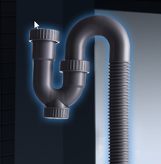

发表于 2019-6-20 14:31:17 | 显示全部楼层
落落_TguMN 发表于 2019-6-20 14:21
挺有道理的,这个试过了,U型管和钢筒一起入水之后,U型管里头会充满水,下次再进去了就不能排空气了
晕死!!!!!!
洗脸盆下面的S型管见过没有???加个螺帽,每次用之前排一下水啊。。。。
