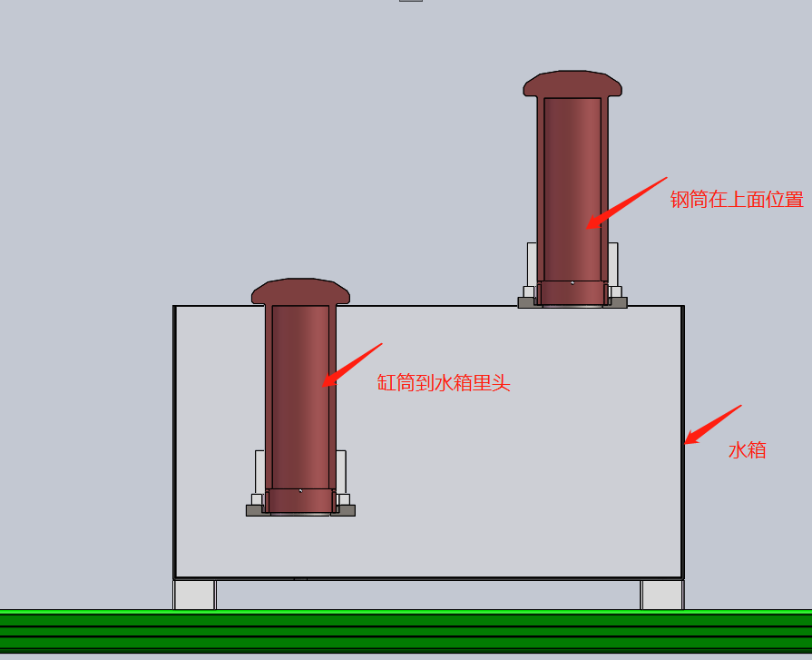

大家好,如附件中的图片,想求一下有什么办法在缸筒下降到水箱的过程中排空里面的空气。
缸筒入水怎么排气
缸筒入水怎么排气

发表于 2019-6-20 10:53:42 | 显示全部楼层
有什么要求吗?没要求在顶上开个孔就行了
 楼主| 发表于 2019-6-20 10:57:59 | 显示全部楼层
刀疤凯 发表于 2019-6-20 10:53
有什么要求吗?没要求在顶上开个孔就行了
这个水箱是用来清洗这个缸筒零件的,零件不能开孔
发表于 2019-6-20 11:01:22 | 显示全部楼层
对啊,说清楚了多好。如果是为了清洗缸筒,放入方向能不能改?必须缸口朝下?
发表于 2019-6-20 11:02:26 | 显示全部楼层
倒过来,或者侧翻入水
 楼主| 发表于 2019-6-20 11:14:02 | 显示全部楼层
最好是朝下放,这个缸筒是夹爪装上去的,夹爪方向不好变化,原来想过一个办法给水箱里面焊个弹性管子,和箱体下面通的,高出水面10mm,把进去的空气排掉一部分,最后还会剩下10mm多的空气排不出去
发表于 2019-6-20 11:38:05 | 显示全部楼层
从下面伸进去一根管子,顶到内筒的顶端,一起沉入水箱。
或者类似的方法,总之有个共同点,要有根管子伸进去。
还有,楼主最好说清楚,到底如何进行清洗操作。
发表于 2019-6-20 11:39:19 | 显示全部楼层
落落_TguMN 发表于 2019-6-20 11:14
最好是朝下放,这个缸筒是夹爪装上去的,夹爪方向不好变化,原来想过一个办法给水箱里面焊个弹性管子,和 ...
水箱里面一次要放很多个工件么?
里面可以搞一个翻转机构;入水翻转,出水翻转;不影响夹爪。
发表于 2019-6-20 12:22:36 | 显示全部楼层
还是改变装夹方式最好。水平落入清洗槽
发表于 2019-6-20 12:30:53 | 显示全部楼层
临时安装一个U型管
