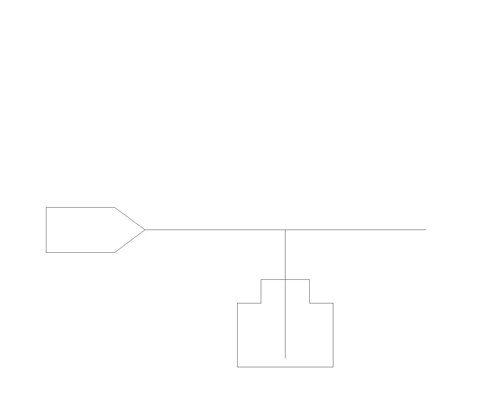

楼主: 猫咪武士
防锈油吹送装置
发表于 2019-6-19 14:33:51 | 显示全部楼层
没发出来
 楼主| 发表于 2019-6-19 14:38:53 | 显示全部楼层
wanghai210 发表于 2019-6-19 14:28
可以用,烟雾发生器原理,试试。
这个我空间上不得实现
 楼主| 发表于 2019-6-19 14:39:55 | 显示全部楼层
发表于 2019-6-19 14:41:12 | 显示全部楼层
是不是太简单了,主要就是管子要探底然后要和大气连通
 楼主| 发表于 2019-6-19 14:43:55 | 显示全部楼层
是的,原理是简单,不过实际用起来不知道怎么样,我已经在气管上加了电磁阀控制通断,还有出口加了喷嘴,让液体出来的时候可以雾化
发表于 2019-6-19 15:36:40 | 显示全部楼层
压缩空气喷漆
发表于 2019-6-19 16:32:35 | 显示全部楼层
猫咪武士 发表于 2019-6-19 13:10
这是什么原理?空吸原理吗
文丘里效应
发表于 2019-6-19 19:45:30 | 显示全部楼层
这个需要油雾器把油都细化,再气体喷出。
发表于 2019-6-27 11:44:27 | 显示全部楼层
猫咪武士 发表于 2019-6-19 13:26
注油阀需要动力源吗,网上没查到使用方法
用压缩空气
发表于 2019-6-27 12:51:16 | 显示全部楼层
参考洗车水枪,前段有加一个壶来装清洁剂的。壶内不需要给压力。
