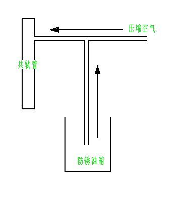

请教各位大神,项目是对液压的共轨管进行清洗,要求用吹气原理,吹气进入轨管中,气体中含有防锈油,这如何实现,防锈油怎么样混合到气体中,有没有大神知道的解答一下,万分感谢!
发表于 2019-6-19 11:06:21 | 显示全部楼层
Y型管,一边进气一边进油,另一端出油气混合体

 楼主| 发表于 2019-6-19 12:24:23 | 显示全部楼层
那给油的那部分流量要控制吗
发表于 2019-6-19 12:35:47 | 显示全部楼层
猫咪武士 发表于 2019-6-19 12:24
那给油的那部分流量要控制吗
靠气体压力带动
 楼主| 发表于 2019-6-19 12:43:33 | 显示全部楼层
像这样吗?防锈油需要设置动力装置吗
发表于 2019-6-19 13:02:46 | 显示全部楼层
猫咪武士 发表于 2019-6-19 12:43
像这样吗?防锈油需要设置动力装置吗
应该不用
发表于 2019-6-19 13:09:58 | 显示全部楼层
不是有一种注油阀吗?
为什么必须用吹气?
 楼主| 发表于 2019-6-19 13:10:23 | 显示全部楼层
这是什么原理?空吸原理吗
