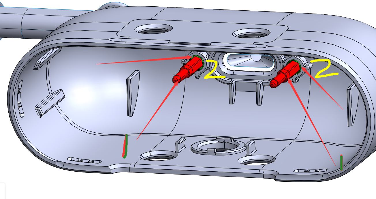

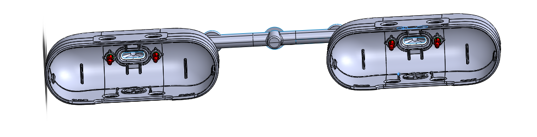

     图中1是PIN,前端带牙,是锁入产品2螺母中,现在是需要用自动化方案取出。各位有啥好的办法?
      两个PIN 之间16.1MM,产品内部宽度17.1MM, 两个产品之间99mm,
补充内容 (2019-6-20 09:23):
这个案子没有表面上这么简单,我现在是没有想到好的办法了。 问题1:空间小  问题2:时间要求短(≤3,经沟通最多不能超4S)问题3:PIN的位置是不一致的。

 楼主| 发表于 2019-6-18 21:05:04 | 显示全部楼层
喂我袋盐 发表于 2019-6-18 20:22
lz想到了~~,
能分享一下吗
  用同步轮装套轴上,同步带带动套轴旋转,同步轮上下位置避开。
发表于 2019-6-18 22:29:58 | 显示全部楼层
为何不用齿轮传动?
发表于 2019-6-19 08:37:49 | 显示全部楼层
自动打螺丝机反过来用不行么?
发表于 2019-6-19 08:46:10 | 显示全部楼层
攻丝机了解一下...
发表于 2019-6-19 09:21:36 | 显示全部楼层
达到楼主要求的功能,难度并不在如何驱动,如何旋转
而是在于:如何用低成本的方法,自动将仿形套筒套进去,并且不损伤产品
发表于 2019-6-19 10:19:31 | 显示全部楼层
学习一下!用多轴攻牙机反转的方式可行么?
发表于 2019-6-19 10:55:52 | 显示全部楼层
而是在于:如何用低成本的方法,自动将仿形套筒套进 ...
目的明摆着的,讨论的就是小间距多轴单动力传动的问题嘛
