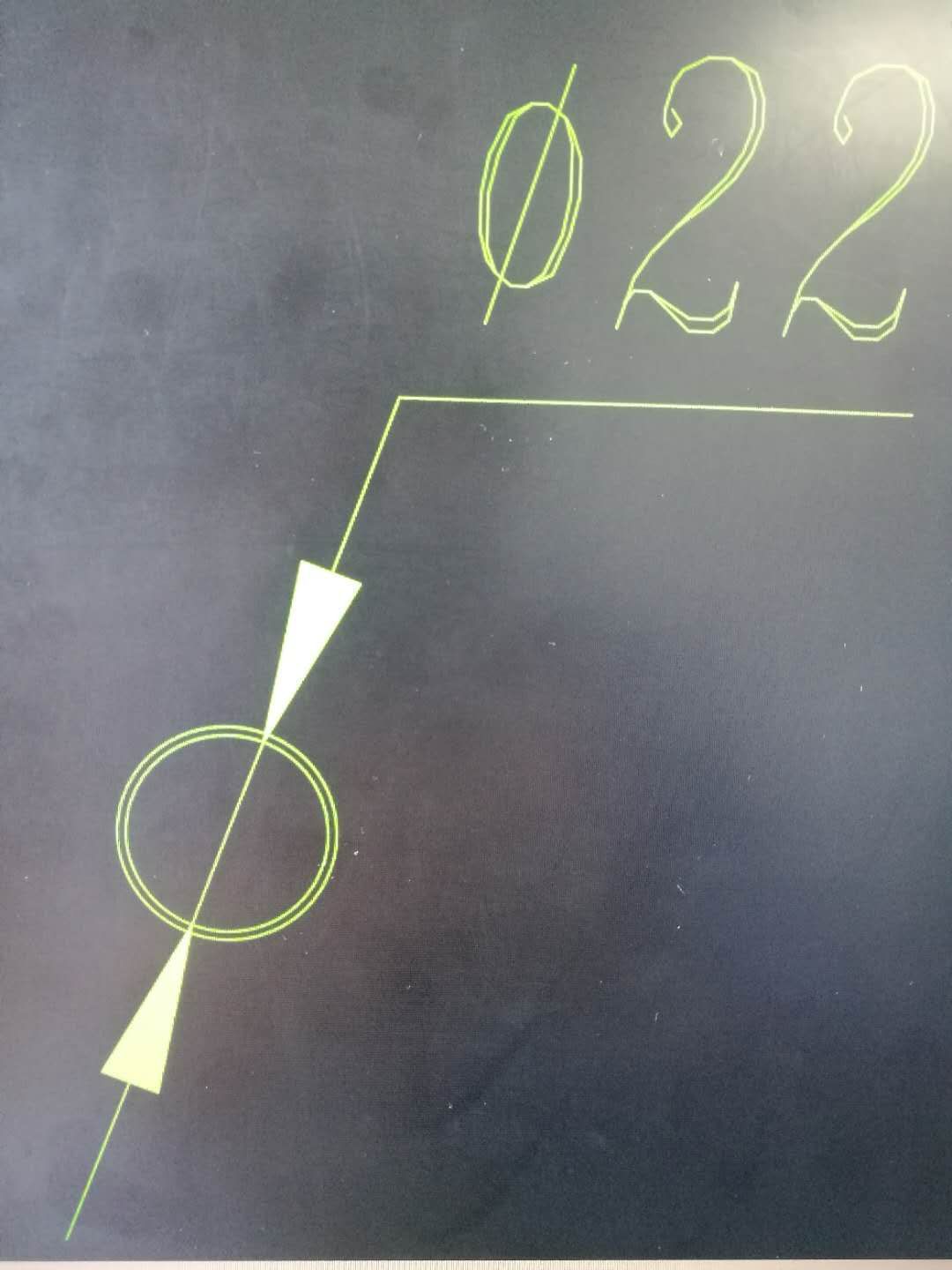

如题。。。。就是我的圆原来是20,我偏移1变成22了。然后我的标注怎么跟着一起改变

来吧  大神  教教我 webwxgetmsgimg.jpg 尺寸拉不动

标注会自动变成22啊!除非你修改过的就不会变了,重新标注后就会随尺寸改变而变!
 楼主| 发表于 2019-6-14 15:39:43 | 显示全部楼层
我双击圆之后  把20改成22  尺寸也不跟着变
 楼主| 发表于 2019-6-14 15:41:51 | 显示全部楼层
我双击圆之后    把20改成22   改尺寸,标注也不跟着变
发表于 2019-6-14 16:22:10 | 显示全部楼层
双击尺寸呀,把里面改成《》
发表于 2019-6-14 16:31:54 | 显示全部楼层
拉数字一侧的夹点是拉不动的,要拉没有数字一侧的。
