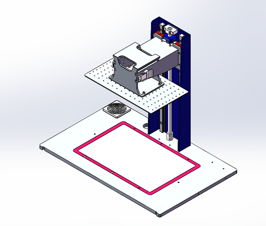

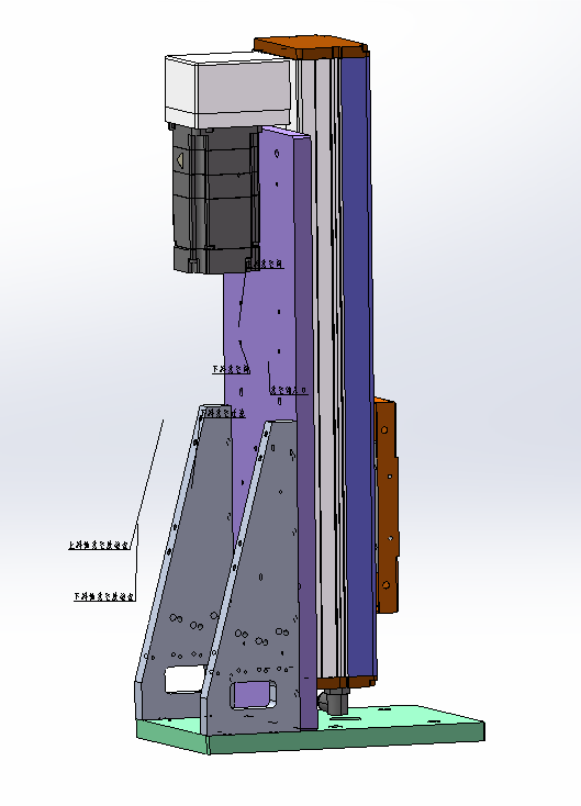

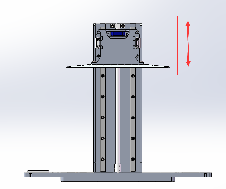

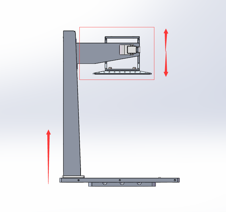

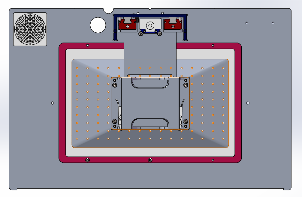

做了一款设备,悬臂结构 在工作过程中立柱总是晃动 前期验证过程中没出现这种问题 ,样机加工的时候就出现了这种问题 ,求各位大佬分析一下原因  谢谢 04.png 03.png 02.png 01.png

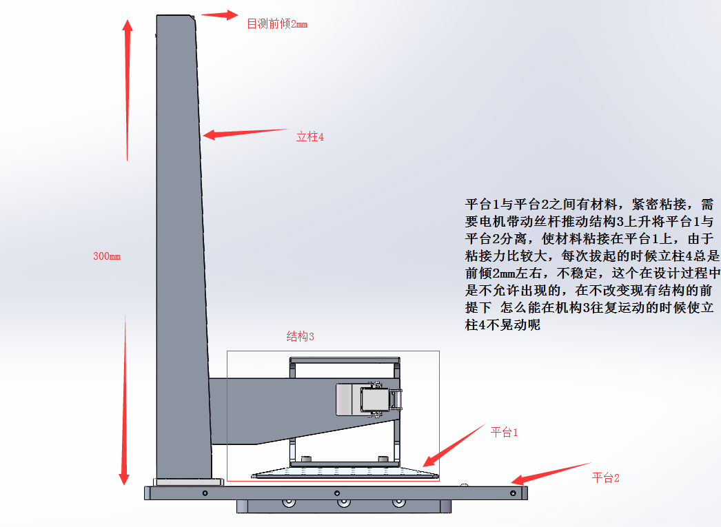

发表于 2019-6-13 09:48:12 | 显示全部楼层
立柱4有多高?横截面多大?
 楼主| 发表于 2019-6-13 09:55:20 | 显示全部楼层
晓昀 发表于 2019-6-13 09:48
立柱4有多高?横截面多大?
立柱4高429mm  横截面为140mm*50mm壁厚为6mm的U型铝型材
发表于 2019-6-13 10:06:31 | 显示全部楼层
加重吧。
 楼主| 发表于 2019-6-13 10:10:45 | 显示全部楼层
哪里加重呢?是立柱4  还是下面的平台2呢?
您就别猜了,花点钱买个应力测试仪。多贴些应变片,看看到底哪里变形大,大的地方加筋板。慢慢修正,总比浪费时间猜强,难道时间不是钱?  发表于 2019-6-13 11:55
发表于 2019-6-13 10:11:43 | 显示全部楼层
对面再加一个立柱。。双支撑结构
 楼主| 发表于 2019-6-13 10:15:31 | 显示全部楼层
shentu 发表于 2019-6-13 10:11
对面再加一个立柱。。双支撑结构
现在不太想变动现有的这个结构,最好能在这种结构上做修改 ,望大佬指导还有啥好一点的方法

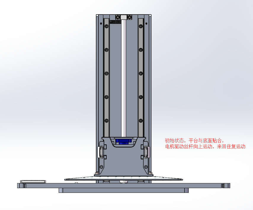

发表于 2019-6-13 10:22:32 | 显示全部楼层
能给个俯视图吗?
从现有图上看,6mm厚U型材强度绝对不够。至少需要加厚到12mm。
建议立柱结构变更为一下形式
另外,结构3挑出的两块支板建议加厚。
 楼主| 发表于 2019-6-13 10:28:48 | 显示全部楼层
yien 发表于 2019-6-13 10:22
能给个俯视图吗?
08.png 06.png 俯视图和侧视图如图所示,主要是前期结构验证的时候没问题 就采用这个结构了 这次全面验证的时候就出问题了     大佬指导的意思明白了  在结构上还要继续优化

是光固化3D打印机么?
看着很像  发表于 2019-6-13 11:37
