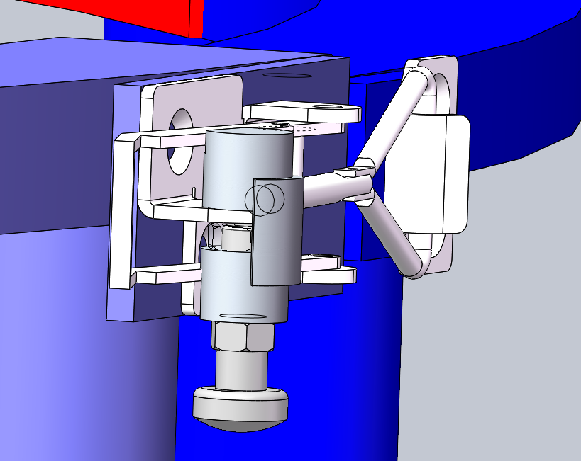

有没有什么方法可以实现快锁?

常闭插销,弹簧锁紧,杠杆打开的方式
这种比较可靠,下部底板安装一压缩弹簧,弹簧上段设计拉紧环,当压下的杠杆落下时勾住弹簧的拉紧环。

这个安装尺寸太大
