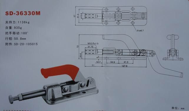

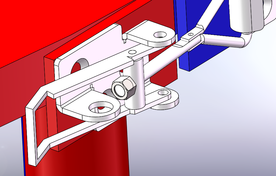

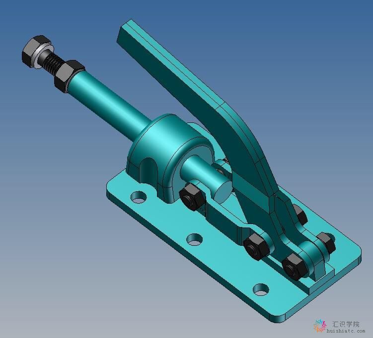

有没有什么好的方法实现快锁,圆孔里插入一个东西,防止锁扣打开,而且在旋转时,不会甩出来,需要打开时,又能快速拆开。

能够实现的方法还是很多的,也可以常识用手动夹钳的自锁机构。

过死点即可,还担心开就在把手那里加一个卡扣卡住
