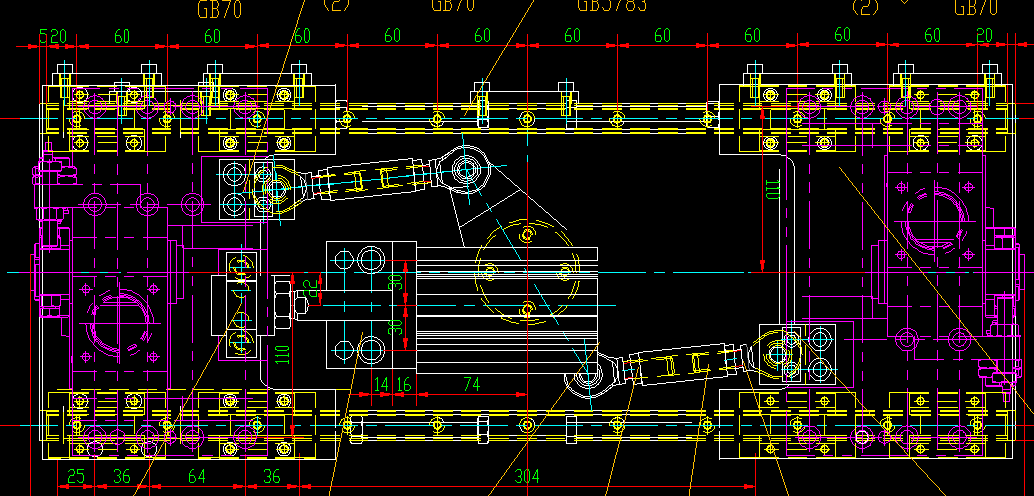

有没有一个气缸,控制两个相反动作的机构,简单,便宜的
 楼主| 发表于 2019-6-10 15:10:04 | 显示全部楼层
因为不加导向的话,我怕会憋死,动作会卡死,磨来磨去,寿命也不长

导向是需要加的,一个气缸控制滑块同步同向/反向移动也是可以的,只是加工件要多点,现在加工件价格还是蛮高的,我觉得还不如多用一个气缸

谢谢。不行就两个气缸了。之前不用两个气缸。是因为不想把这个夹具做的太大

笔型气缸输出力太小了,应该推不动的!

嗯,不加导向估计会憋死,推不动

风铃蔠 发表于 2019-6-10 13:21
我没看懂你一个气缸怎么让两个滑块加紧?
图没有画全,不好意思,可以参考我下面补的图

功能实现是没有问题的。有实物机构了。可以看我后面补的图。只是要加导向

见附件是否你需要的

没怎么看懂,中间圆形旋转用什么驱动,不可能是旋转气缸吧,是普通气缸固定到力臂上吗,还是中间圆盘用齿条与齿轮,再用气缸驱动旋转
