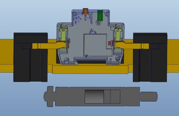

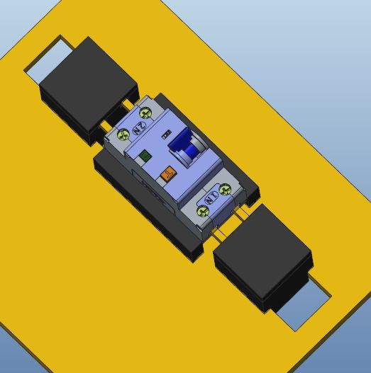

准备用一个笔形气缸拖动两滑块重合和分开,但担心滑动时憋死,如果在黑色滑块上加导轨又贵了点

发表于 2019-6-10 13:21:48 | 显示全部楼层
我没看懂你一个气缸怎么让两个滑块加紧?
发表于 2019-6-10 14:24:32 | 显示全部楼层
两边黑色的滑块夹紧和张开这样吗?
 楼主| 发表于 2019-6-10 15:07:55 | 显示全部楼层

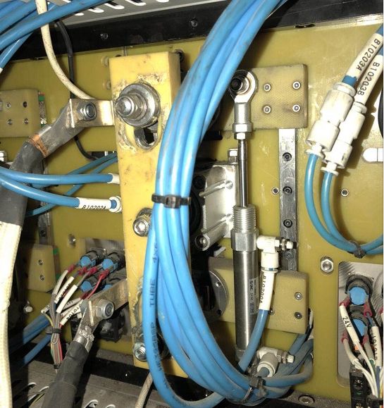

我图可能没有画清楚,现在补充下,我是想让黑色的滑块,夹紧与张开(让电极与产品接触),参照的的机构如下图,想看有没有可以省下直线导轨的机构。看下图
