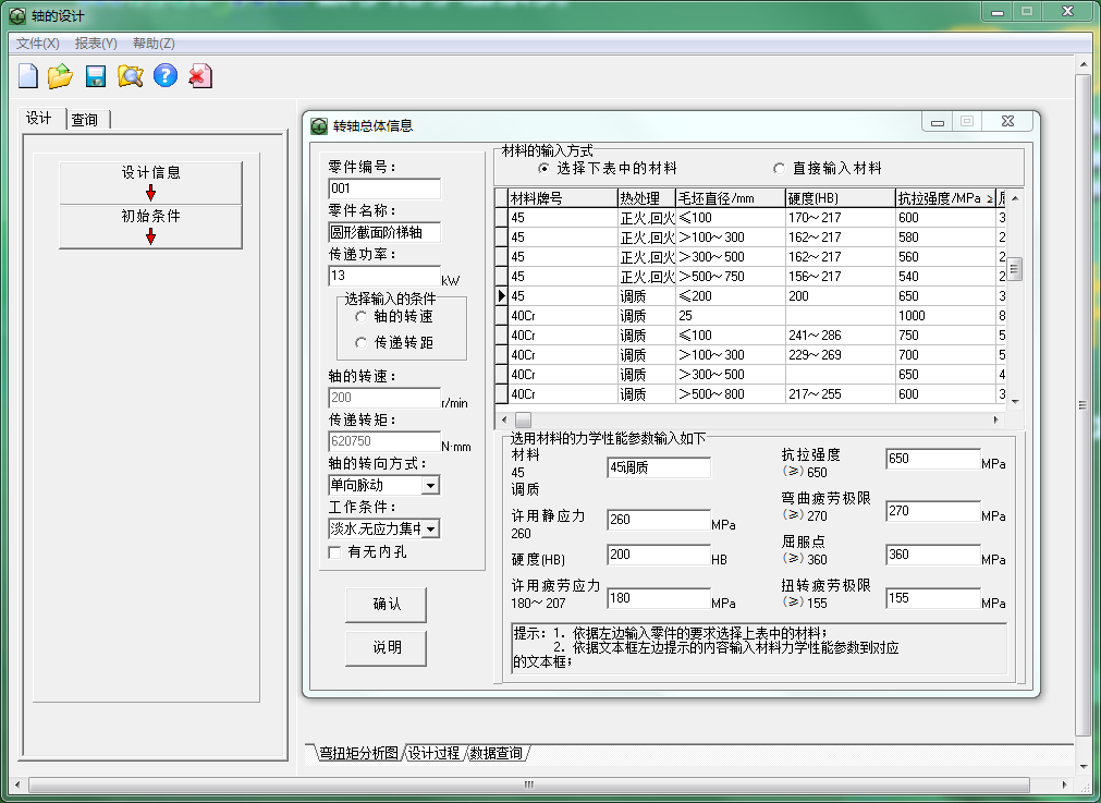

发表于 2019-6-9 15:07:41 | 显示全部楼层
下载一个机械设计手册软件版2008,里面有一个小程序轴的设计,按照程序的提示一步一步就出来了

发表于 2019-6-9 20:11:36 | 显示全部楼层
把轴带动4个16kg方盒旋转的扭矩计算出来,然后代入公式计算(机械设计教材上有计算公司),轴初步选取什么材质?
发表于 2019-6-9 21:02:38 | 显示全部楼层
机械设计手册软件版,或者AutoCADmechanical可以,soldwork更准。

发表于 2019-6-9 22:53:34 | 显示全部楼层
轴所受到的最大转矩,校核最大转矩,不让其超过安全范围,建议查机械设计手册,或者看"材料力学",上面有相关公式
发表于 2019-6-9 23:09:31 | 显示全部楼层
轴的校核是弯扭组合,机械设计手册上有一章专门讲。
