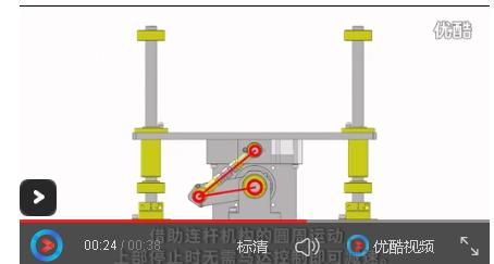

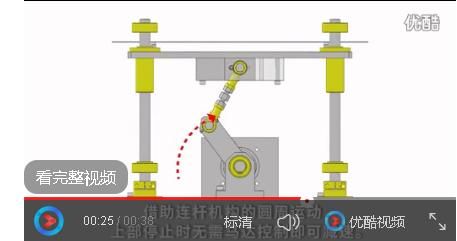

 楼主| 发表于 2019-6-5 15:55:03 | 显示全部楼层
静待瓜熟 发表于 2019-6-4 16:36
有视频的我不会发,截图给你
3.jpg 这个是落到底部的截图,两个黄色圆柱是限位
4.jpg 这是顶出高位时

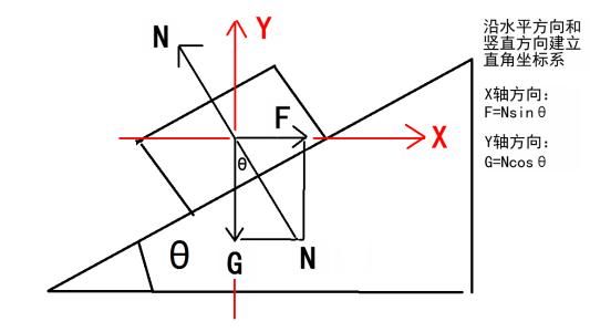

发表于 2019-6-5 18:14:27 | 显示全部楼层
网上现找的图。。。
谢谢大侠!他这个连杆驱动是有水平分力的,理解了!  发表于 2019-6-12 08:21

看起来不是很稳定。
发表于 2019-6-10 14:22:28 | 显示全部楼层
指什么稳定性
水平方向还是垂直方向。
这种结构垂直方向还是可以
若行程太高,四根导柱由比较小,则水平方向可能是晃动的。
