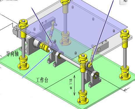

看到这样的设计,四个导向轴,四个轴座固定于工作台上,直线轴承沿着导向轴上下动作,但是我总觉得上部是不是用围框将四个轴固定一下呢?

这是米思米的案例吧?可能只体现了部分零部件

需要

如果四根轴能形成一个框架形式,稳定性更好。四根轴高度多高?
近300  发表于 2019-6-4 15:01

四周用板材围起来的话,是稳定性一定会好很多的,而且美观,防尘

是的。有动态图的。就是觉得频繁动作的话不太可靠

能讲解一下怎么运动么,曲柄摇杆机构??好像不能转一圈吧,,难道是电机一直是运动-停-回转,,这样进行运动的?还有,那个是万向连接杆???
能否发多点图^_^  发表于 2019-6-5 15:23
下面与轴相连的杆能做圆周运动么??如果能,那上面的连杆是不是有干涉?  发表于 2019-6-5 15:22

这个方法。。。,这种升降不能匀速,速度突变。上下是要固定的。
不能匀速,是当然的。可,速度突变?除非电机是时停时走的。。。  发表于 2019-6-5 18:06

怎么说呢,两点才能成线
