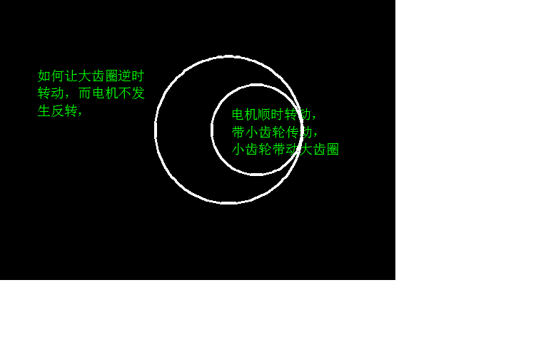

有神么比较简单的方法
有神么比较简单的方法

?你这个齿轮和齿圈中间不再加个齿轮?

内啮合齿轮是同向转动,外啮合齿轮传动转动方向相反。要实现你的要求,这两个齿轮中间再增加一个齿轮,把转动方向才能调整成相反方向转动。

棘轮
发表于 2019-5-31 10:05:26 | 显示全部楼层
可以搞个单向轴承,超越离合器,

我的意思时大齿圈在反转时,不能让电机转,通电大齿圈转,不通电,大齿圈还能反转

你和我想的一样,但是别人给我说试了不行,我没用过单向轴承,准备买个,我在想单向轴承不是我想的那样运动吗

可参考自行车后轮传动

同意8楼   自行车

小齿轮装棘轮
