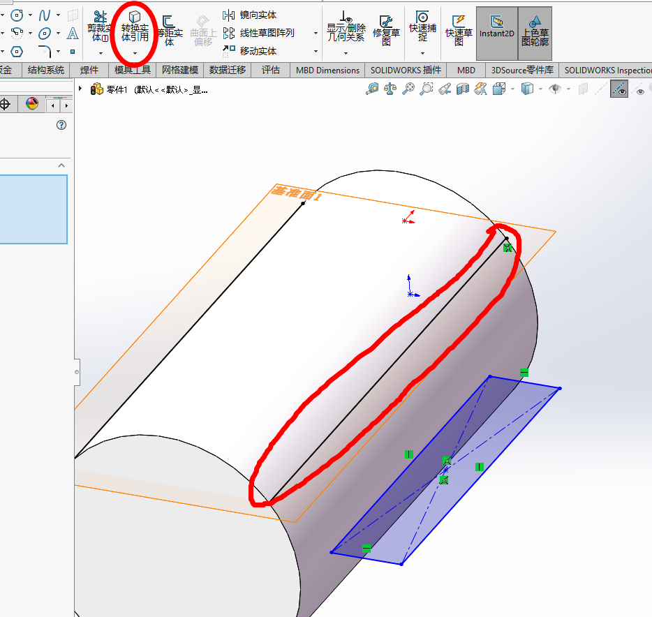

问一个solidworks问题
发表于 2019-5-29 10:35:35 | 显示全部楼层
尘世天涯 发表于 2019-5-28 22:10
难道没有人知道有个功能叫“交叉曲线”吗?
一个命令就能解决的事情
get一个新命令的使用方法了
发表于 2019-5-29 14:34:22 | 显示全部楼层
楼主可以先做一个草图平面和圆柱面的“交叉曲线”。
和求得的“交叉曲线”共线就可以了。
别忘了把“交叉曲线”变为“构造几何线”
有时候也可以直接用求得的“交叉曲线”。
需要注意的一点,一个圆柱面和一个平面会产生两条交叉曲线,都要转换为“构造几何线”,不然会对草图有影响。

个人感觉二楼的办法最佳,,直接选择轮廓线就行了,交叉曲线有点多此一举了。
