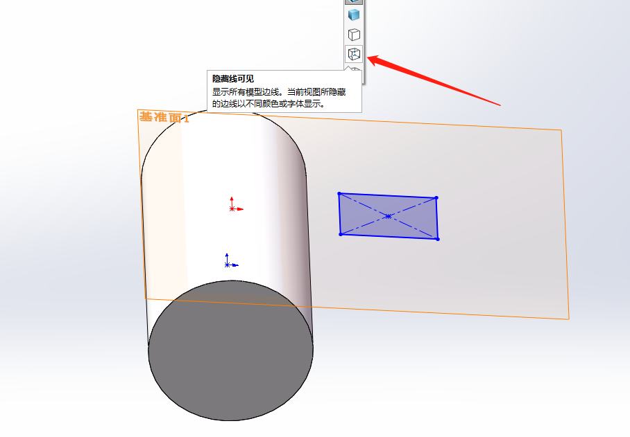

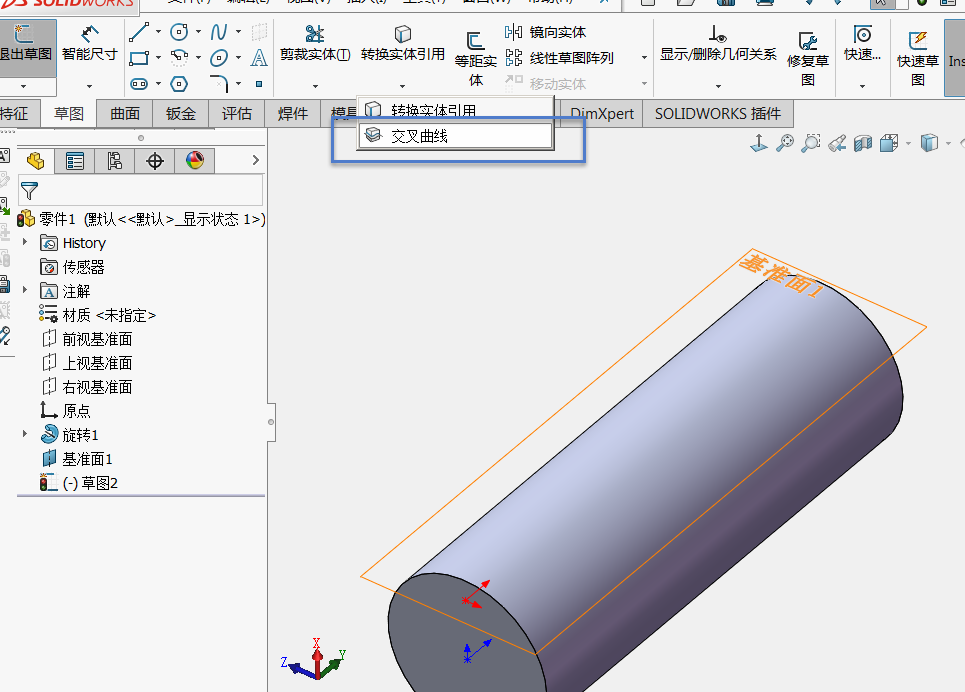

在我建立的这个基准面上画一个矩形草图,我想让我选择的那条线在圆柱体的外圆上。但是又添加不了这个几何关系,请问有没有什么办法。只在这个基准面上做,不要做垂直的基准面

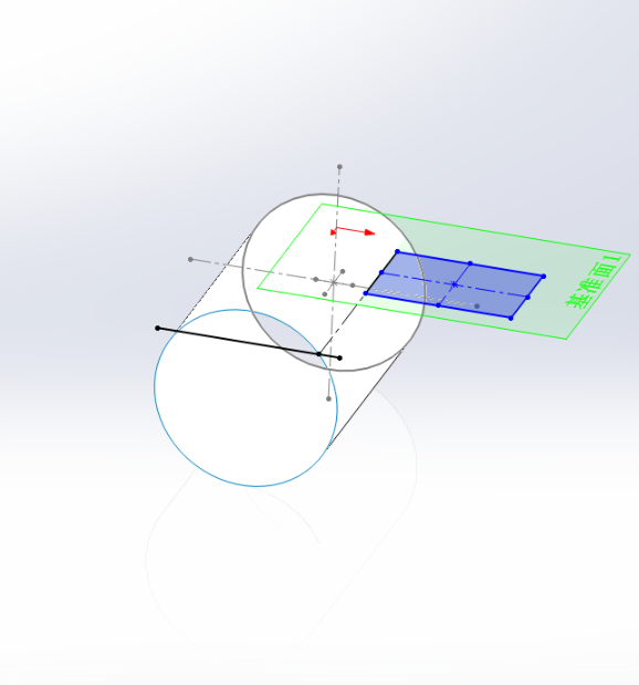

发表于 2019-5-28 16:09:26 | 显示全部楼层
发表于 2019-5-28 16:23:22 | 显示全部楼层

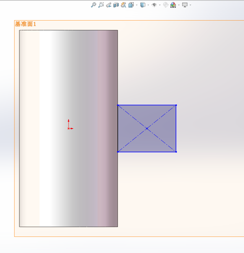

直接正视不就可以吗

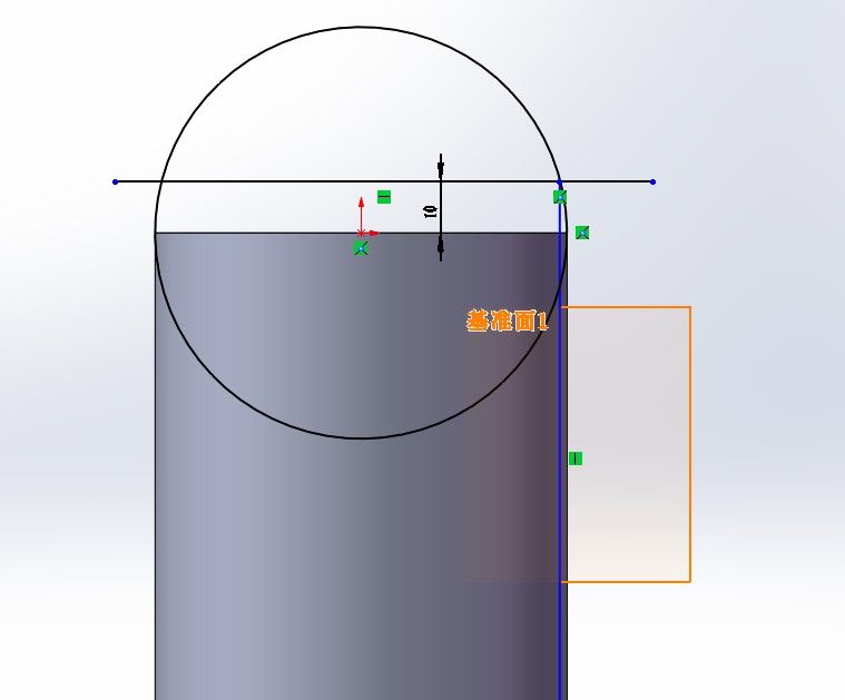

发表于 2019-5-28 16:24:13 | 显示全部楼层
1.知道基准平面和圆心的距离,如图为10
2.在该平面上做草图,偏移一个水平线上去和一个圆
3.按水平线和圆的交点连线做辅助线即可
4.绿色线即为所求

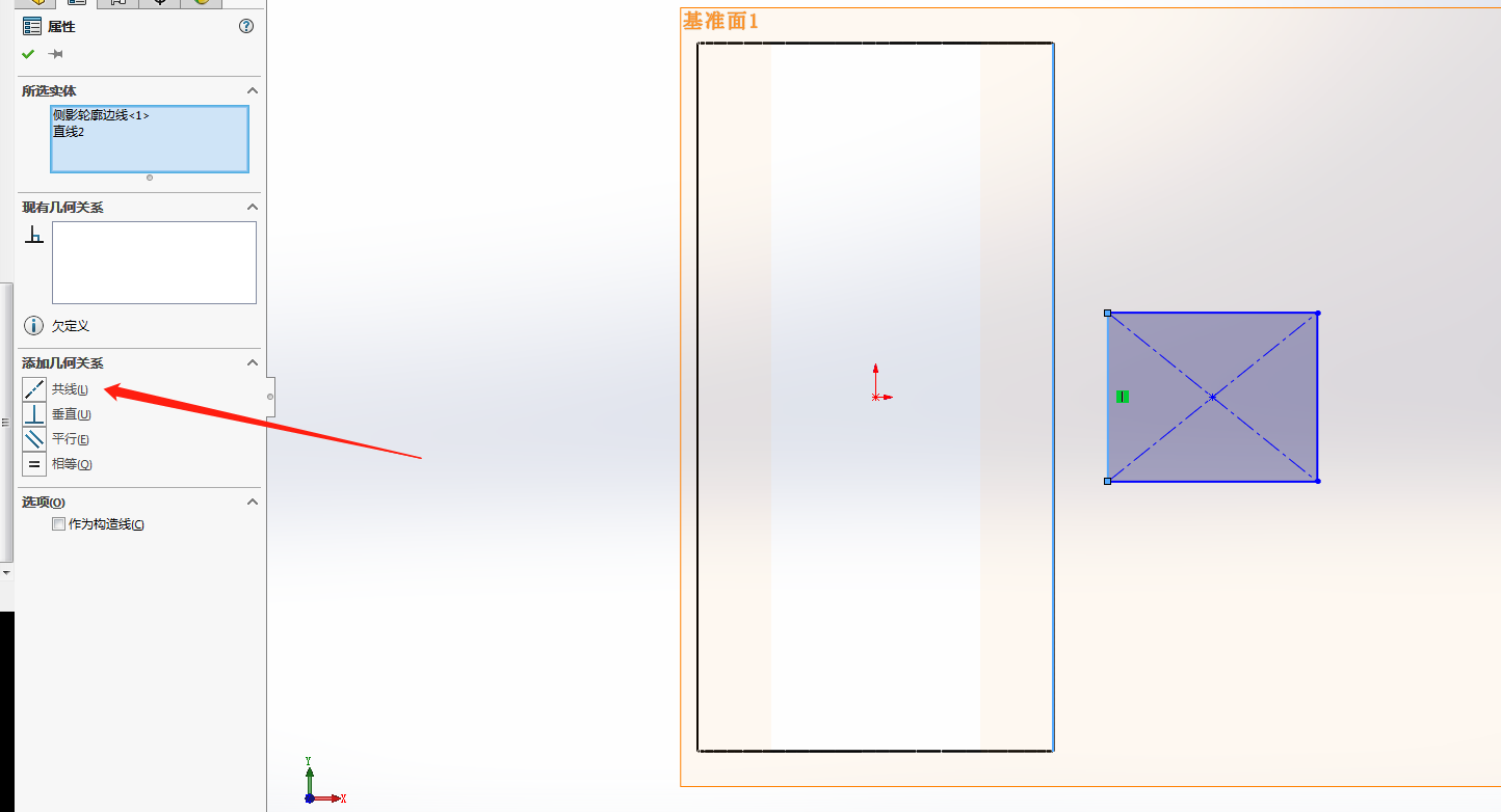

人家要的是和基准面和圆柱面相切的那条线重合
发表于 2019-5-28 21:28:54 | 显示全部楼层
应该就这个样子的
转换实体引用,画一条直线.且添加穿透命令,然后将蓝色线和此线重合

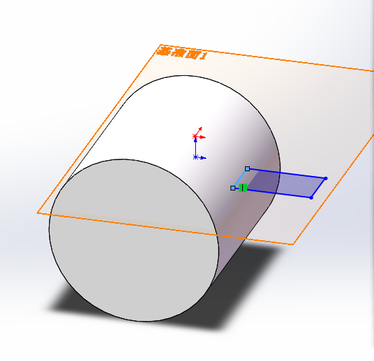

发表于 2019-5-28 22:10:01 | 显示全部楼层
难道没有人知道有个功能叫“交叉曲线”吗?
一个命令就能解决的事情
学习了...  发表于 2019-6-24 14:50
发表于 2019-5-29 08:47:41 | 显示全部楼层
使用交叉曲线做出参考线,在进行矩形绘制
