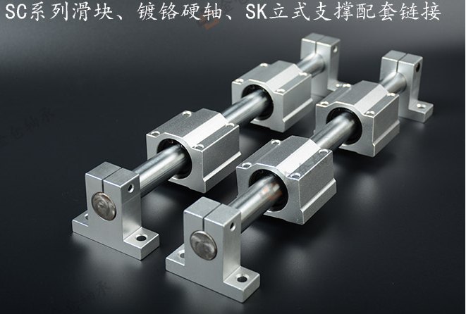

这种结构中的滑块会沿光轴转动吗?
发表于 2019-5-28 14:31:14 | 显示全部楼层 |阅读模式
结构如下——
发表于 2019-5-28 14:35:44 | 显示全部楼层
发表于 2019-5-28 14:43:35 | 显示全部楼层
呵呵呵,不固定,就会
发表于 2019-5-28 14:56:03 | 显示全部楼层
所以这种导轨必须成对使用
发表于 2019-5-28 14:58:25 | 显示全部楼层
是光轴就肯定会
发表于 2019-5-28 15:06:07 | 显示全部楼层
当然会
发表于 2019-5-28 15:26:01 | 显示全部楼层
会的。
发表于 2019-5-28 19:19:33 | 显示全部楼层
两套连接起来就不会啦
发表于 2019-5-28 20:37:23 | 显示全部楼层
单套使用就会旋转,一般都是两套一起用的,配合起来就不会转了。
发表于 2019-5-28 21:02:12 | 显示全部楼层
一般都是成对使用。中间配丝杆。单支会旋转。
