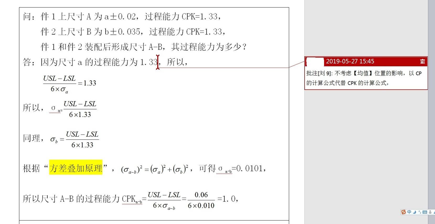

孤酒大侠的“这个设计公差是否合理?制造时总有超差问题存在
http://www.cmiw.cn/thread-370638-1-1.html

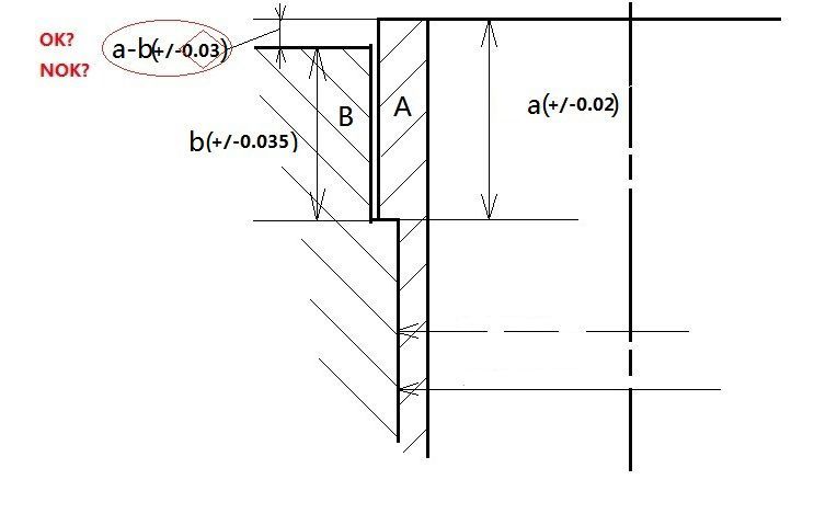

(出处: 机械社区)”帖子里提到了一个问题,“如果两个零件的a和b尺寸的工序过程能力CPK均能达到1.33,则组装后a-b尺寸的CPK能达到1.0以上”,——回帖人里面很多人都有“是这样吗?”的疑问,在此尝试证明,
尺寸关系如下图所示:
证明过程如下:
大侠们看看证明过程是否正确,如果不正确,请指正,

推倒结果我认为没有问题。
不过推倒过程容易引起误解
方差叠加,封闭环方差的结果里面USL-LSL应该没消失,带入最后一个式子之后,上下互相抵消,才消失的吧
还是我没有完全理解你的思路?
讲各自数值代入,分别求得σA=0.0050,σB=0.0088, 然后讲两值代入叠加公式,求得σA-B=0.010,  发表于 2019-5-28 11:45
没有抵消,都是将数值代入后算的,  发表于 2019-5-28 11:37
一语点醒。尺寸A和尺寸B的上差和下差是不同的。因此参与计算的时候也无法抵消。因此仅从公式推导上来看,应当是行不通的。不知大侠以为呢?  发表于 2019-5-28 07:16
USL是上规范限,LSL是下规范限,“USL-LSL”=公差,第一个计算式用尺寸A的公差,同理,第二个计算式用尺寸B的公差,我没有把下脚标都写上,那样计算式看起来太复杂了,  发表于 2019-5-28 06:47

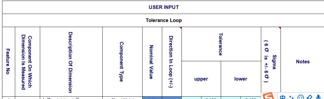

经常要算尺寸链的厂家,不做个公差分析计算表么
类似这样的(截图仅显示表头部分)

层主这个表格,看表头是计算尺寸链的。
跟楼主贴的东西还不是一码事
能用来计算的尺寸链,通常适合单件。保证100%装配正确
批量生产的零件,做不到100%装配正确,或者说,成本不允许。这个时候的尺寸链,靠简单计算是算不来的。即使要计算,也是依靠软件+统计学,做一种概率性的计算
发表于 2019-5-29 09:11:23 | 显示全部楼层
尘世天涯 发表于 2019-5-28 21:54
层主这个表格,看表头是计算尺寸链的。
跟楼主贴的东西还不是一码事
表头只是输入部分,过程能力分析结果在下面呢
国内外电子行业大厂都有现成的表格可用
当然,这个表格是设计用的低端货,和专业软件不能比。。。
