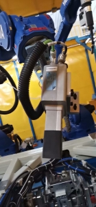

    这套MIG焊并带焊缝质量检查功能的工作站我们是整套开发给客户,装配调试也到尾声,这两天是验收阶段,客户也该付第二笔款(3-5-2的方式),但客户老板看到的设备报价清单,其中因为有一项锐多视的激光检测探头售价五十多万:
   于是乎,他提出了新的要求:这个小小的探头就这么贵,装在机器人上面运转起来又这么快,如果一下子装到焊接工装的压紧臂,这五十万不就废了,你们需要增加一个碰撞检测传感器,来保护检测探头。

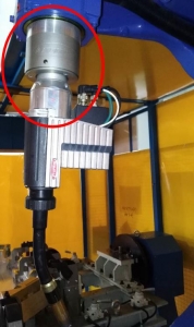

   客户老板也是懂点儿技术的人,他之所以能有这种想法,是因为在做的大多数MIG焊工作站,伏能士的CMT焊接,焊枪与机器人第六轴的联接都有一个防碰撞的传感器(如图红圈所示)
   至于这个防碰撞的问题,我咨询了锐多视的技术售后,感觉这个家伙很狡猾,生怕会担责任!他大概是这个意思:探头加不加防碰撞传感器,不给予评论,之前的客户有增加的,也有不增加的。
(技术售后给的样例图)
但我研究了他们的生产动作视频,都没有看到增加防碰撞传感器
   虽然伏能士的焊枪增加了防碰撞检测,但这个力值要达到3KG的力才能触发报警,而激光检测的探头外壳都是橡胶和塑料做成的,即使增加,等传感器监测到碰撞,探头就已经撞坏掉了,这种防护形同虚设!咱们老大直接拒绝增加,说客户是无理要求!
