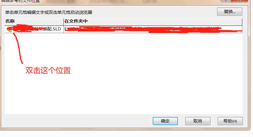

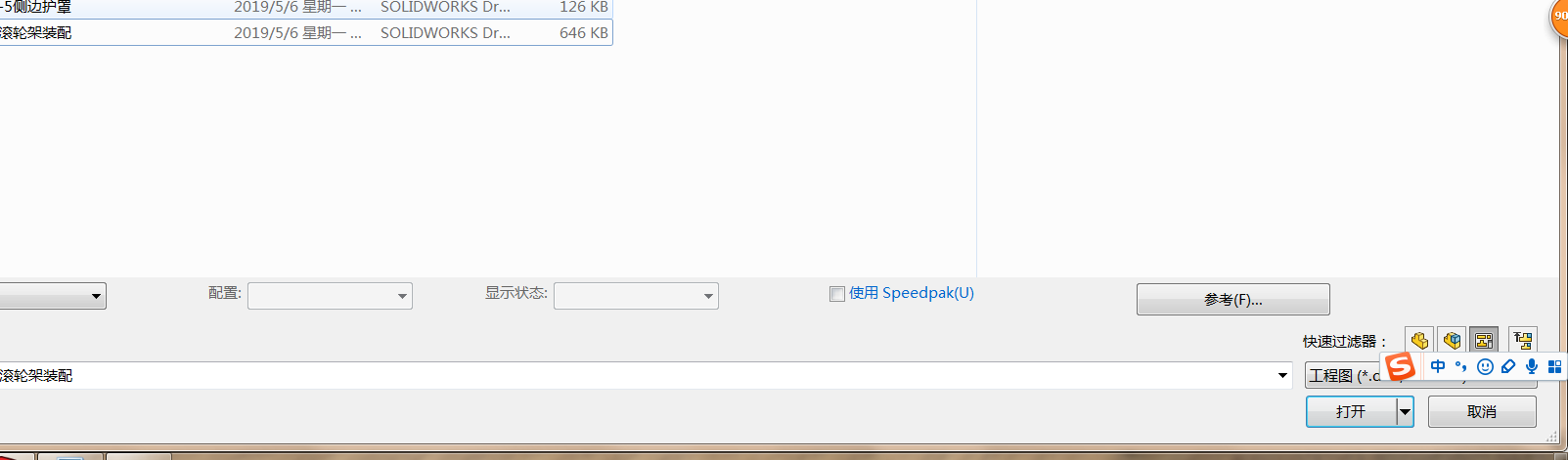

用软件点打开文件,找到那个工程图,点上,不要打开,在名称下面有个参考,点开参考,就会出来一个对话框,看到的那个模型就是参考的模型,由于你开始另存的顺序不对,名称改变已经不能显示了。点开现在参考的零件,选择你修改后的零件就可以了。这样就能一直关联了。以后改名的话最好两个都打开后,先把工程图另存,然后在把零件另存,这样就没问题了。

谢谢回复,我是这样弄的,只不过要一张一张搞,很麻烦,就是想着有没有批量搞得那种方法,因为几十张图纸搞起来很耗时间。

改名用这个SOLIDWORKS Explorer,软件自带的插件,自动关联模型和图纸
发表于 2019-5-24 11:40:10 | 显示全部楼层
打包吧
零件找工程图是按名字搜索的,但工程图指向的零件是有整体路径的
打包就OK了
