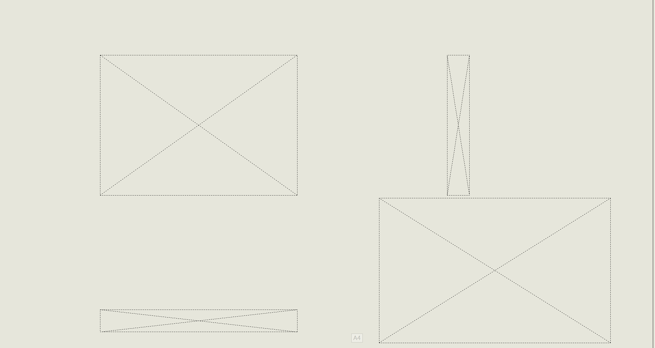

将SolidWorks零件与工程图名称改为一样,放在同一路径下,然后单独打开工程图或者是零件调取工程图,工程图纸都显示下图所示界面,根据网上选取关联模型路径可以调取工程图,但是后边打开又不行,很麻烦。想着怎么能直接把图纸和零件关联的有效方法,而且是永久关联(PS之前文件但是打包压缩的,会出现这种情况很奇怪)
打开工程图显示这样的界面
打开工程图显示这样的界面

打包功能试试,我是指软件的打包功能
发表于 2019-5-21 19:37:29 | 显示全部楼层
主要是软件玩的不多,你在打开工程图的时候先选择关联工程图的零件名称就能重新关联了

打开时手动找一次路径,然后保存,软件会记住打开文件的路径。

直接改名字是不行的,工程图里面的图纸是关联到原来的零件名字的,想改名字的话使用“文件-打包”选项,勾选里面的“包括工程图”,然后保存

手动选取一下路径,然后保存
发表于 2019-5-22 09:26:18 | 显示全部楼层
工程图和零件图关联不是名称一样就可以,和名称没有太大关系,主要是要选好关联路径。有时候一个零件可能有线割图、机加图、焊接工艺图,图纸名称和零件名称不一样,但还是可以打开的。
