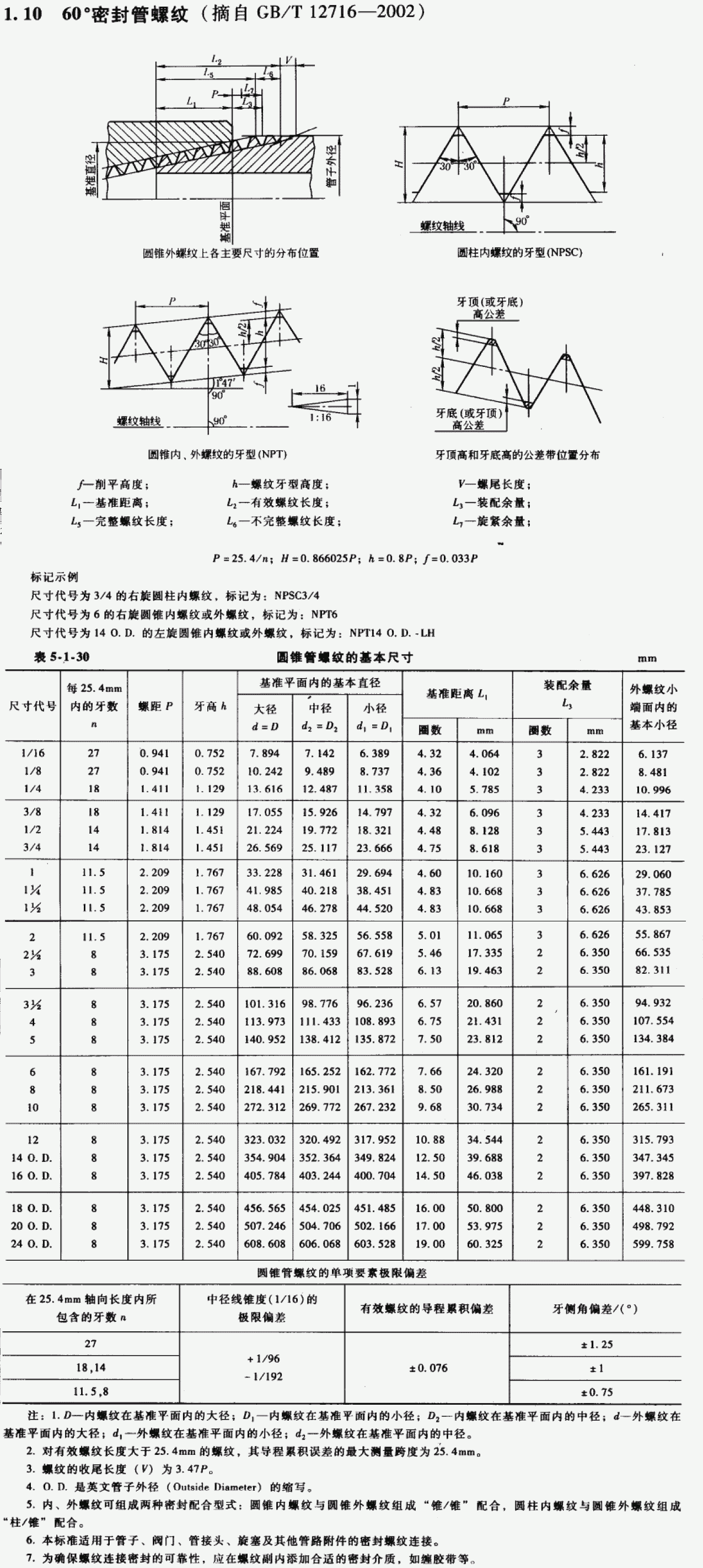

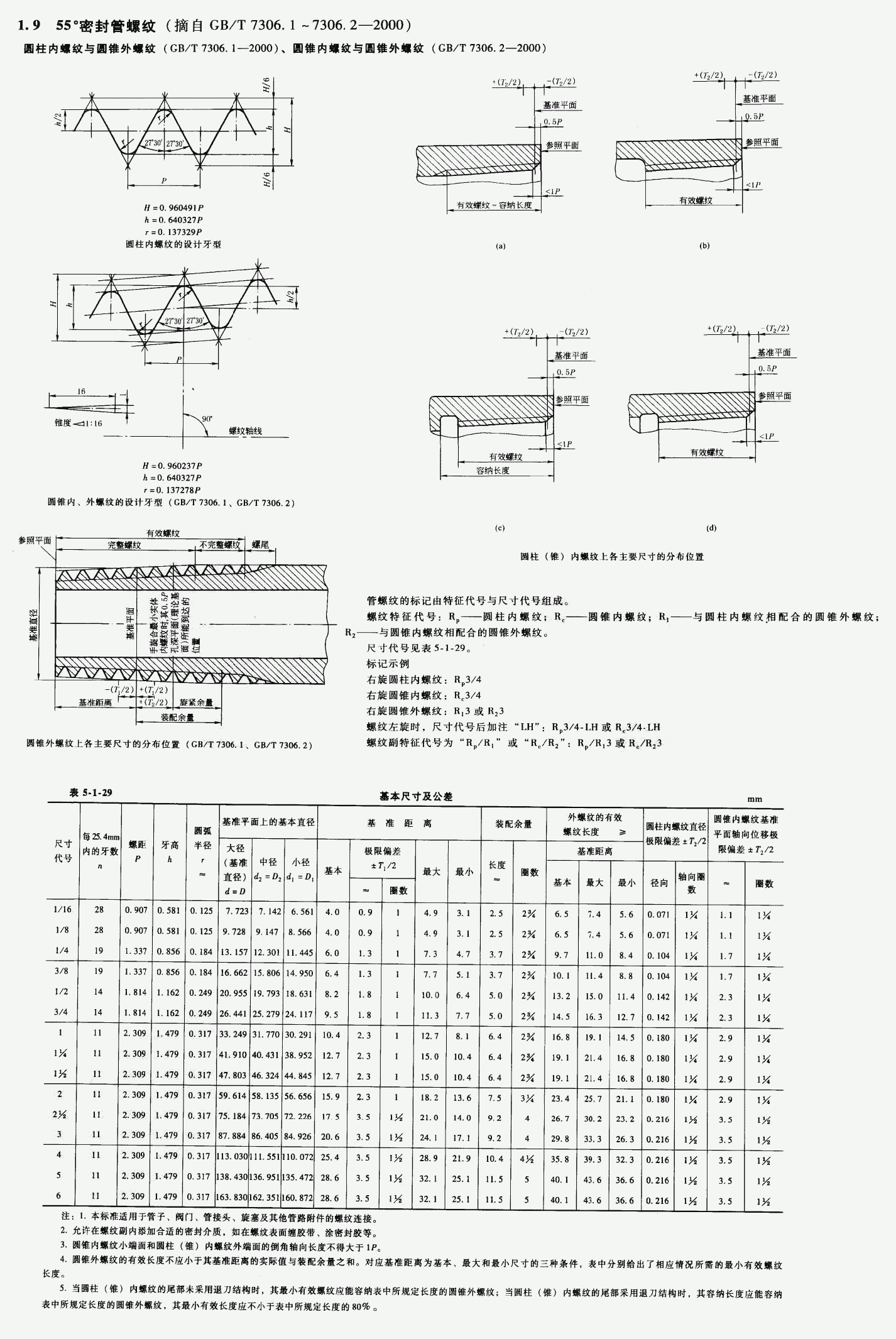

大家知不知道锥螺纹拧入深度有什么具体的计算公式或者是经验公式吗?我设计的冷却管路接头是锥螺纹,我担心装配的时候缠生料带后拧不进去!

凭经验吧,拧到扳手拧不动

漏肯定是不会漏,就是尺寸不好控制,我担心拧不进去导致我管路装上去太长了

锥螺纹是有通止规的,符合要求的拧入长度就没问题
