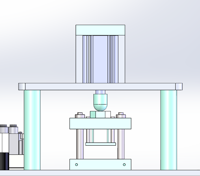

如图所示我气缸的作用力挺大的,为了防止作用力将气缸顶回,单锁螺纹,我怕不够,所以又在气缸上方加装一块加工件起到限位作用,不知道合不合理,大家能帮我看下吗,

本来以为是行程加个硬限位的。。。单锁螺纹怕不够?你是怕气缸固定不好会松动?
你气缸后面的这个板是怎么起到限位作用的,没看懂。
发表于 2019-5-18 13:29:52 | 显示全部楼层
缸径100的气缸在5kgf/cm3时,推出作用力是400公斤左右,而一个M6螺丝的拧紧力是1000公斤以上,这种情况完全不需要担心。

发表于 2019-5-18 13:54:41 | 显示全部楼层
我想气缸上本来的安装螺纹孔不是随便拍脑袋想出来的。
发表于 2019-5-18 14:01:04 | 显示全部楼层
气缸前法兰端面都有安装螺纹孔的,这个安装固定就可以了啊
没搞懂,为何要后面还加板?
建议楼主仔细看下气缸的介绍或者说明

 楼主| 发表于 2019-5-18 14:29:30 | 显示全部楼层
有道理,知识不够硬
 楼主| 发表于 2019-5-18 14:30:10 | 显示全部楼层
你气缸后面的这个板是怎么 ...
确实没啥作用
发表于 2019-5-18 18:42:32 | 显示全部楼层
怎么看都是没事找事的,如果正常气压下,气缸缸体铝件拉坏了,直接找气缸厂家的原因就好了
