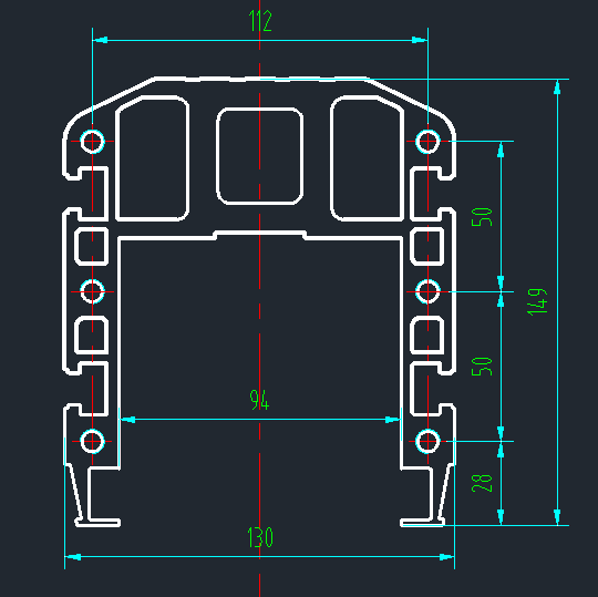

请教社区里面的大侠,有了解铝型材开模的吗,像我这种截面的铝型材能开出来吗?需要注意哪些问题?第一次做这个,还望有经验的前辈指教,不胜感激

你找铝型材厂家问,最好靠用他们标准的铝型材
正解;lz的图问题多多  发表于 2019-5-17 18:11

能开出来,但是你开口的长度太长,130那个尺寸公差不好保证,看精度要求高不高

可以打个样先看下

6个螺丝孔不要做封闭式的。避免模具针断裂
