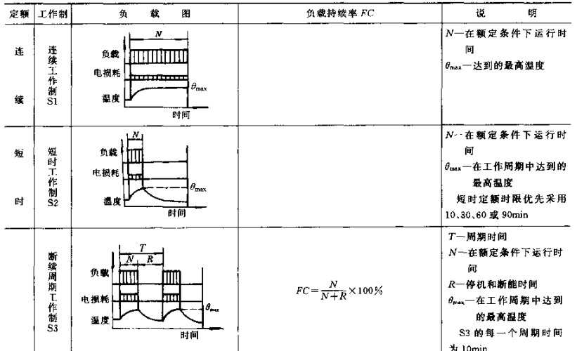

发一个在机械设计手册上截的电机工作制定义表
是个文档,其中介绍了工作制的定义、负载图、负载持续率,以附图示例
文档:
    电机定额及工作制.pdf (152.72 KB, 下载次数: 206)
附图:

电机的工作制的分类是对电机承受负载情况的说明,它包括启动、电制动、空载、断能停转以及这些阶段的持续时间和先后顺
序,工作制分以下9类:
S1 连续工作制:在恒定负载下的运行时间足以达到热稳定。
S2 短时工作制:在恒定负载下按给定的时间运行,该时间不足以达到热稳定,随之即断能停转足够时间,
使电机再度冷却到与冷却介质温度之差在2K以内。
S3 断续周期工作制:按一系列相同的工作周期运行,每一周期包括一段恒定负载运行时间和一段断能停转
时间。这种工作制中的每一周期的起动电流不致对温升产生显著影响。
S4 包括起动的断续周期工作制:按一系列相同的工作周期运行,每一周期包括一段对温升有显著影响的起
动时间、一段恒定负载运行时间和一段断能停转时间。
S5 包括电制动的断续周期工作制:按一系列相同的工作周期运行,每一周期包括一段起动时间、一段恒定
负载运行时间、一段快速电制动时间和一段断能停转时间。
S6 连续周期工作制:按一系列相同的工作周期运行,每一周期包括一段恒定负载运行时间和一段空载运行
时间,但无断能停转时间。
S7 包括电制动的连续周期工作制:按一系列相同的工作周期运行,每一周期包括一段起动时间、一段恒定
负载运行时间和一段快速电制动时间,但无断能停转时间。
S8 包括变速变负载的连续周期工作制:按一系列相同的工作周期运行,每一周期包括一段在预定转速下恒
定负载运行时间,和一段或几段在不同转速下的其它恒定负载的运行时间,但无断能停转时间。
S9 负载和转速非周期性变化工作制:负载和转速在允许的范围内变化的非周期工作制。这种工作制包括经
常过载,其值可远远超过满载。
