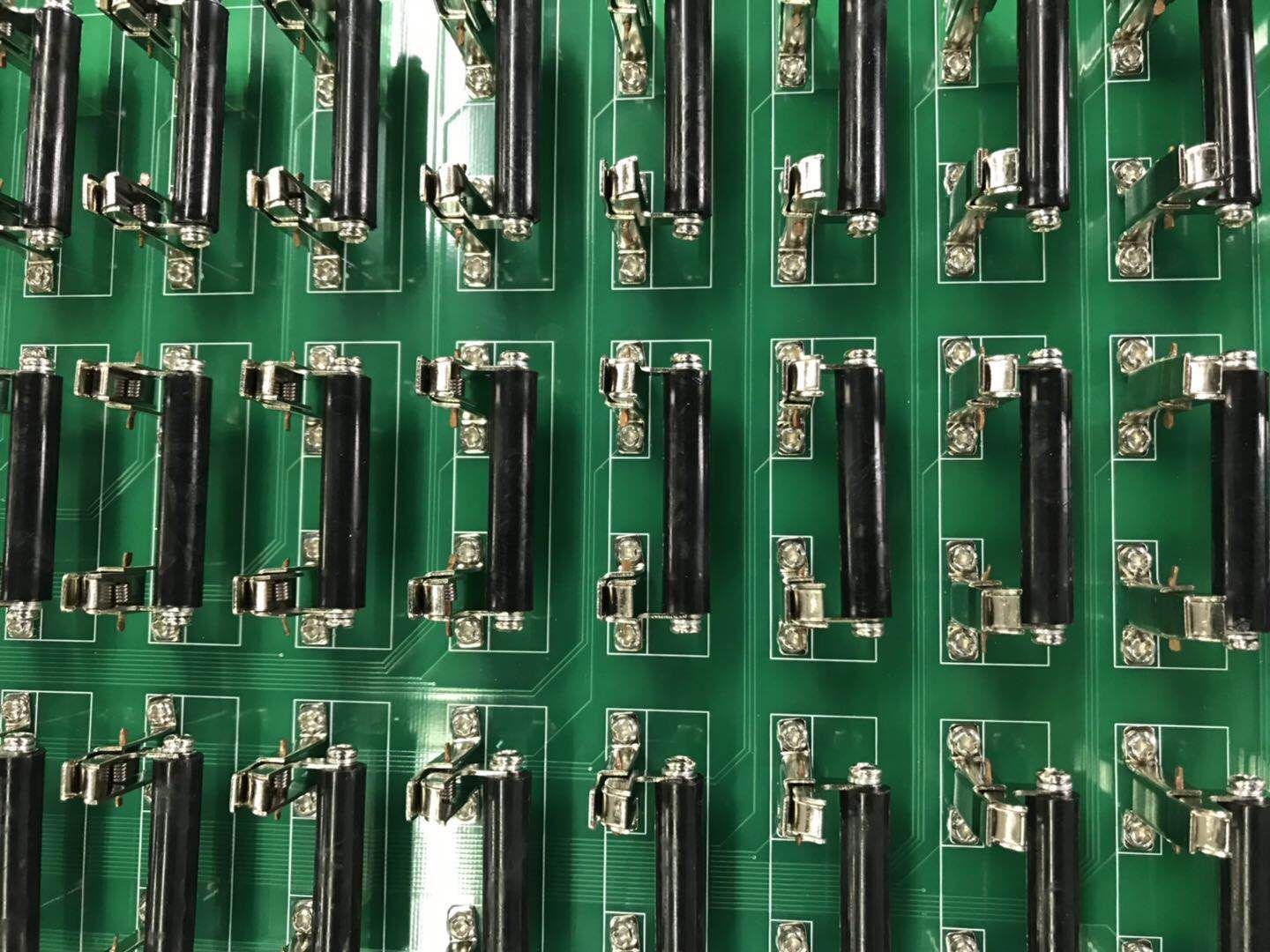

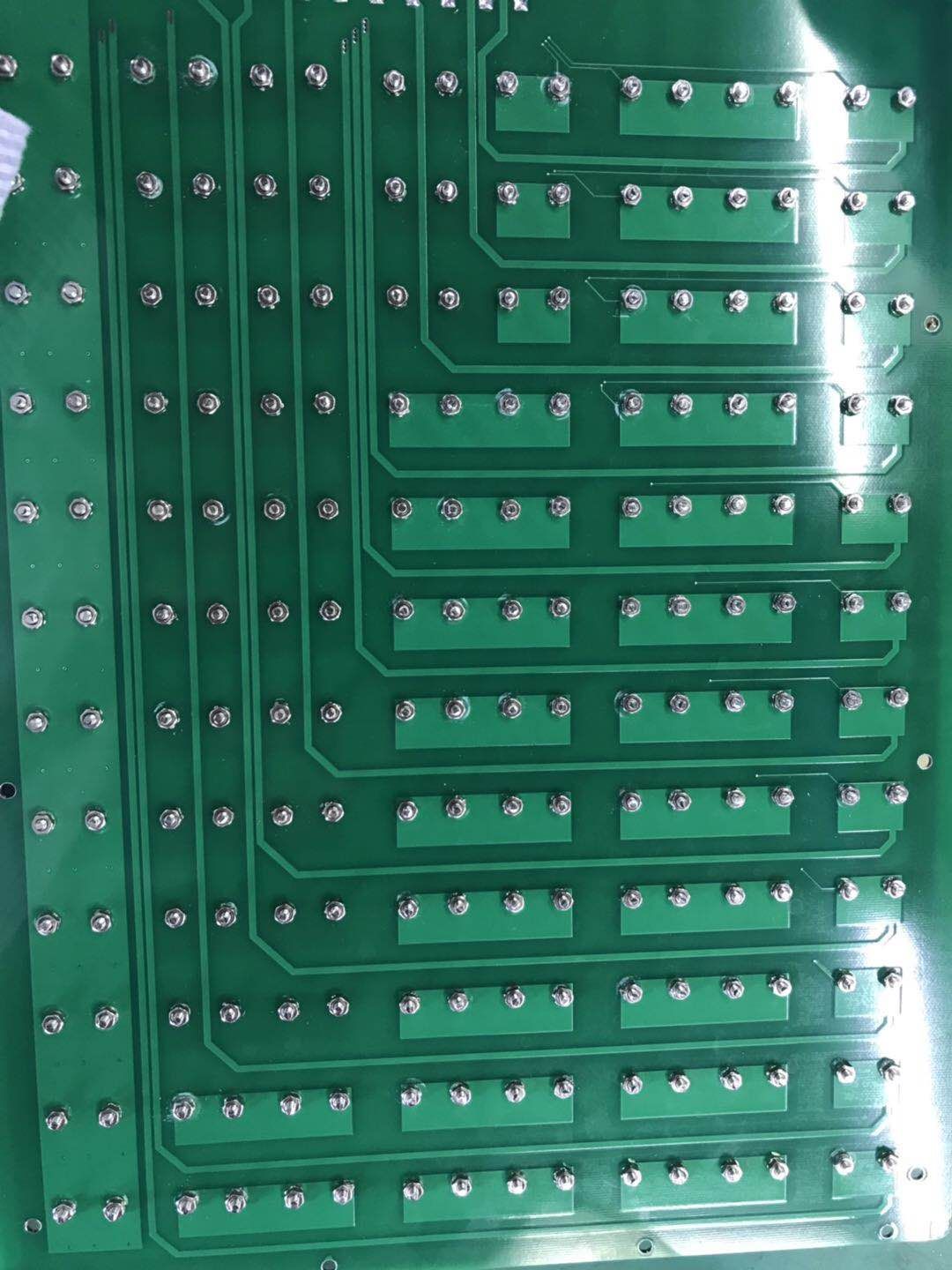

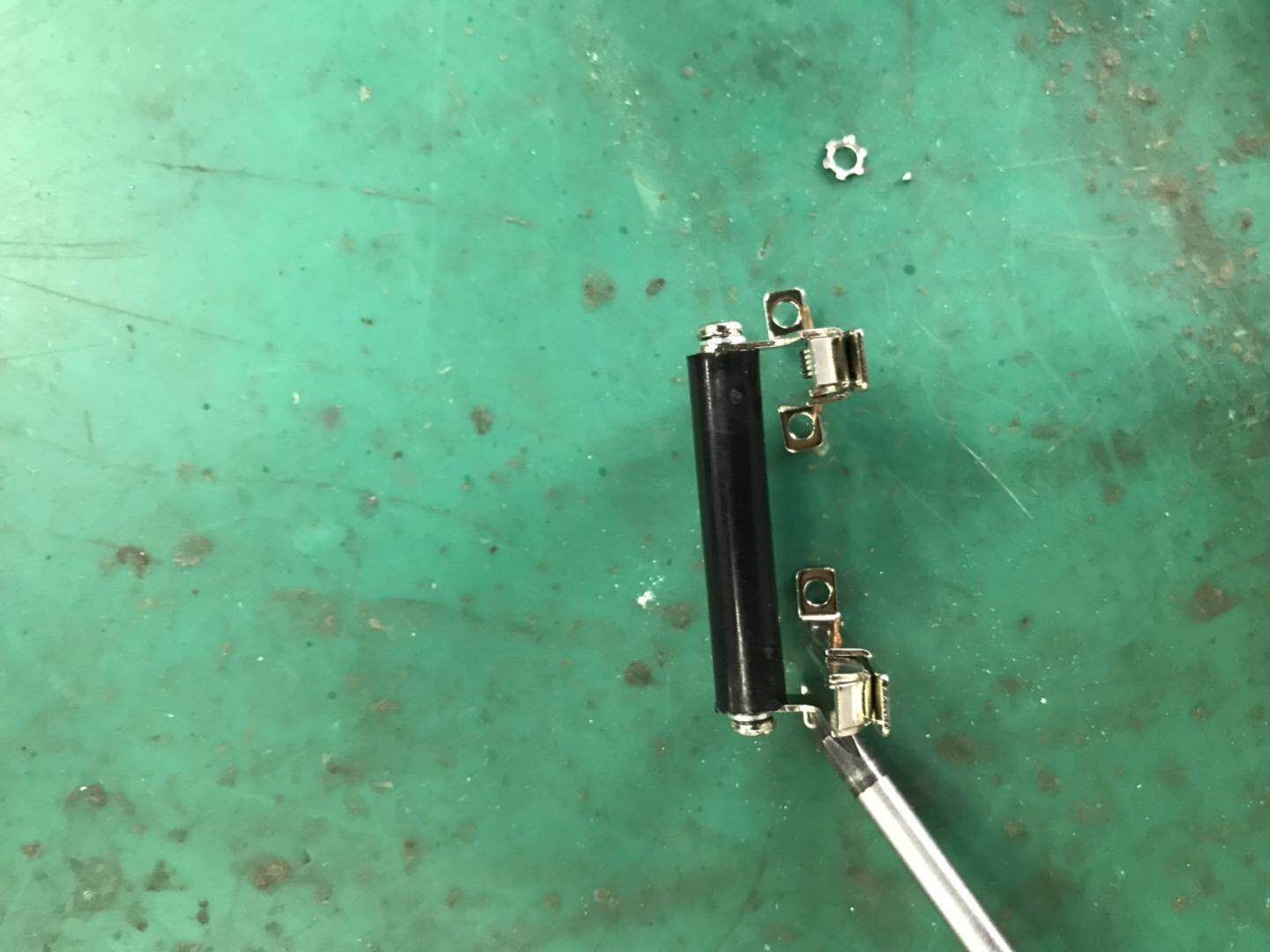

有一块PCB板,要安装夹具,由于某些原因,夹具只能是螺栓的形式进行安装;一块板子上60个夹具,每个夹具4个螺栓,又是螺栓又是螺母,非常难搞;板子量挺大的,一次性做个50块,时间成本非常大;现状:先手拧螺栓,然后用螺丝批紧固;
有没有大神见过类似的处理方法,或者有没有其他解决方案;   一起讨论一下
正面
正面
夹具
夹具
补充内容 (2019-5-15 12:43):
板子会在-10~125度范围内进行内使用

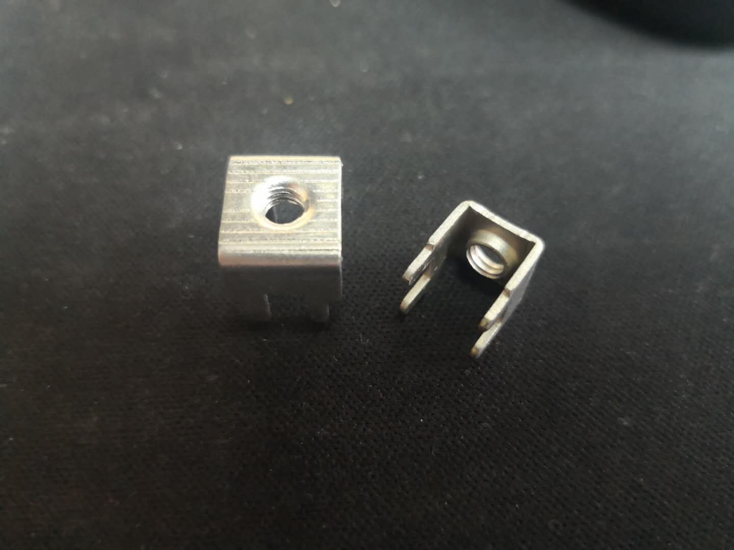

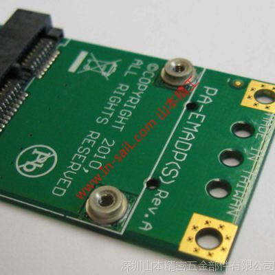

发表于 2019-5-15 11:25:36 | 显示全部楼层
背面直接用贴片螺母?

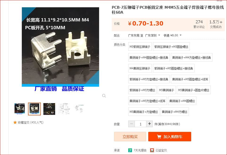

发表于 2019-5-15 11:35:12 | 显示全部楼层
 楼主| 发表于 2019-5-15 11:47:09 | 显示全部楼层
长桥卧波 发表于 2019-5-15 11:35
直接用这种过锡炉就行了
谢谢  这东西叫什么名字?

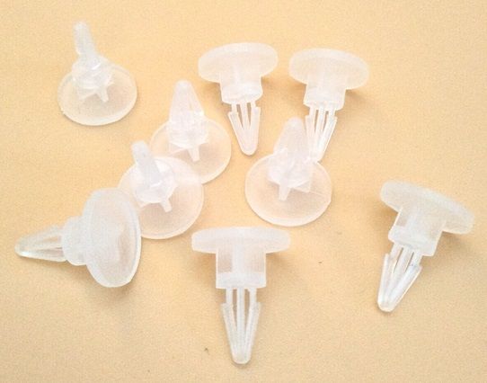

发表于 2019-5-15 12:31:06 | 显示全部楼层
可以去淘宝搜一下PCB固定柱或者隔离柱。那个安装很快的,就是靠塑料的弹性变形。
 楼主| 发表于 2019-5-15 12:39:35 | 显示全部楼层
阿禄 发表于 2019-5-15 11:25
背面直接用贴片螺母?
u=3821655512,2349301730&fm=26&gp=0.jpg 这种吗?
 楼主| 发表于 2019-5-15 12:42:26 | 显示全部楼层
1.jpg    类似这种吗?这种安装可靠吗
发表于 2019-5-15 12:49:23 | 显示全部楼层
海军风蝴蝶结 发表于 2019-5-15 12:42
类似这种吗?这种安装可靠吗
看你的工况啦,最好大批量用之前先做做测试。
发表于 2019-5-15 13:49:38 | 显示全部楼层
海军风蝴蝶结 发表于 2019-5-15 11:47
谢谢  这东西叫什么名字?
