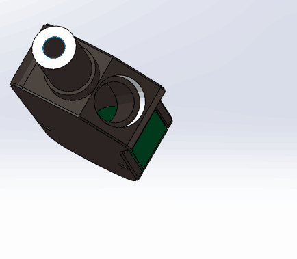

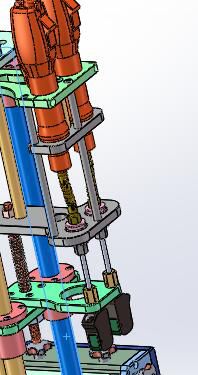

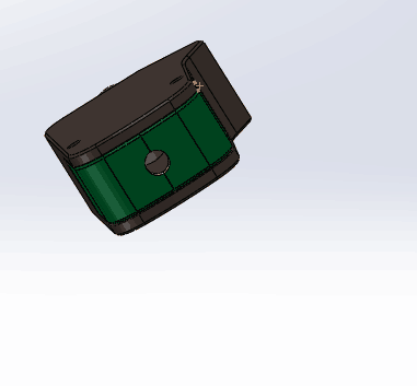

小弟正在做一台锁螺丝机,从别人那边借来了一套电动螺丝刀的固定方案,里面有个零件我感觉是标准件但是我又不认识,来论坛求教各位懂行的帮帮忙。
发表于 2016-6-20 21:20:27 | 显示全部楼层
螺丝吹过来后,接住螺丝用的,小孔对应电批,大孔对应吹螺丝的气管。底下2个绿色的是弹簧片托住螺丝的,电批打螺丝时弹簧片张开,电批回去后复位的。

 楼主| 发表于 2016-6-21 14:37:04 | 显示全部楼层
tmouse416 发表于 2016-6-20 21:20
螺丝吹过来后,接住螺丝用的,小孔对应电批,大孔对应吹螺丝的气管。底下2个绿色的是弹簧片托住螺丝的,电 ...
这个结构是要自己做的吗?
发表于 2016-6-21 22:14:23 | 显示全部楼层
蚂蚁机械 发表于 2016-6-21 14:37
这个结构是要自己做的吗?
这个么看你自己需求,自己做么就根据需要制作,配合螺钉和电批头就好了。
嫌麻烦的话也可以在某宝上搜自动锁螺丝夹头 ,把螺丝规格告诉人家,让人家帮你做好。
不过还是建议自己做,比较过程能控制,别人做的么要么尺寸把控不好,要么处理不到位经常磨损,当然遇到良心商家就运气了。
