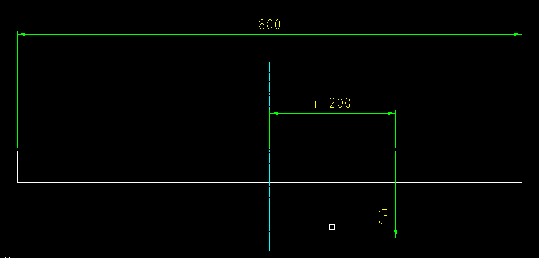

收卷料  一卷料重1500KG 直径800mm 最高线速度200 m/min 加速时间180秒 求多大的扭矩  需要选多大的电机才可以驱动

最小力矩T=mg*r=1500*9.8*0.2=2940N/m
电机需要传递的T=2940/1450=2N/m
电机功率P=T*N/9550=2*1450/9550=0.3kw
速比没太搞懂楼主说的不知道怎么求
发表于 2019-5-13 16:39:58 | 显示全部楼层
扭矩算错了吧,直径是800,0.2怎么出来的

发表于 2019-5-13 16:47:25 | 显示全部楼层
我是这么理解的

发表于 2019-5-13 16:58:29 | 显示全部楼层
青翎 发表于 2019-5-13 16:47
我是这么理解的
显然你理解错了

发表于 2019-5-13 17:19:34 | 显示全部楼层
转动惯量=1/2mr平方  角加速度=线速度/半径平方     转动惯量=扭矩×角加速度    得出来的扭矩是在200m/min下的扭矩,具体需要多少转换算一下扭矩就可以

发表于 2019-5-13 18:29:36 | 显示全部楼层
撒打算23q 发表于 2019-5-13 17:19
转动惯量=1/2mr平方  角加速度=线速度/半径平方     转动惯量=扭矩×角加速度    得出来的扭矩是在200m/min ...
这个的计算应该是对的。电机驱动功率应该按照卷绕轴卷满料时需要的扭矩和转速计算出的功率与卷绕轴在最低扭矩和最大转速时计算的功率中取最大值。
卷绕轴在卷料的过程中,卷料半径是逐步增大的,所以,需要按照积分方式计算扭矩值,也就是层主给的T=1/2*m*r^2这个公式。
