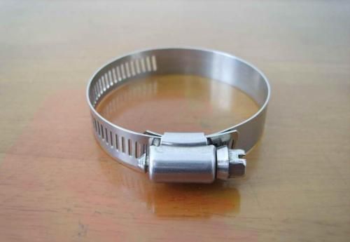

求一种简单的径向同步扩张的机构

发表于 2019-5-14 09:31:08 | 显示全部楼层
液压或气动涨紧机构
发表于 2019-5-14 09:31:45 | 显示全部楼层
液压或气动涨紧环
发表于 2019-5-14 09:33:29 | 显示全部楼层
岁月如刀斩红尘 发表于 2019-5-13 16:55
夹爪气缸太小了,我的东西比较大,直径几百毫米
夹爪气缸的使用和你产品直径没太大关系,和你需要的撑开多少有关系,既然事实柔性的,那你的产品应该不重,类似于密封圈那样的,那夹爪气缸一样可以用啊,产品直径大也只是让加工的爪子长点,你可以设计成夹爪气缸让爪子在滑槽里滑动,这样稳定,而且简单好操作。
 楼主| 发表于 2019-5-14 09:57:51 | 显示全部楼层
擦肩而_IL2jJ 发表于 2019-5-14 09:33
夹爪气缸的使用和你产品直径没太大关系,和你需要的撑开多少有关系,既然事实柔性的,那你的产品应该不重 ...
需要撑开也挺多的,最大的需要撑开九十几毫米,简单看了下SMC的夹爪气缸,行程和承载力都不够
发表于 2019-5-14 10:04:17 | 显示全部楼层
用一个伺服电机带动竖直丝杆,丝杆上螺母和几个夹爪滑块用连杆的方式连接,通过螺母的上下运动能实现你夹爪的开合,简单点说,你用过伞吗?
发表于 2019-5-14 10:24:28 | 显示全部楼层
用回转气缸或回转油缸
 楼主| 发表于 2019-5-14 10:29:01 | 显示全部楼层
擦肩而_IL2jJ 发表于 2019-5-14 10:04
用一个伺服电机带动竖直丝杆,丝杆上螺母和几个夹爪滑块用连杆的方式连接,通过螺母的上下运动能实现你夹 ...
感觉更复杂了,不如买个三爪卡盘改装一下
发表于 2019-5-14 16:35:59 | 显示全部楼层
既然是现场补助工装,我随便出个参考:
