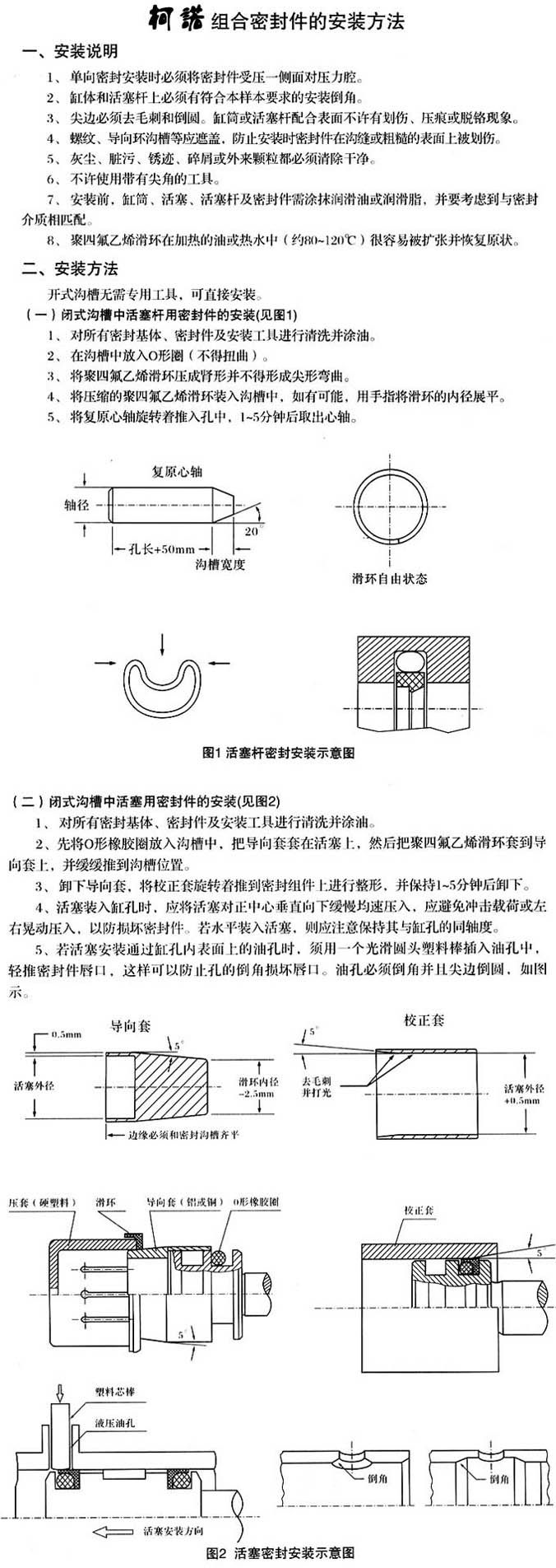

类似三爪卡盘的结构,主要是有个柔性环状零件需要先扩大内径才能安装,想弄个辅助工装方便现场进行装配,主要是要结构简单,操作也要简单,精度无要求。目前我自己能想到的不是结构复杂就是操作繁琐,总觉得不好,有没有大侠见过类似结构的,希望帮忙指点一下,谢谢!

发表于 2019-5-13 15:58:52 | 显示全部楼层
可以参考这种
发表于 2019-5-13 16:03:54 | 显示全部楼层
,这种应该可以满足你的要求

夹爪气缸太小了,我的东西比较大,直径几百毫米

发表于 2019-5-14 08:15:13 | 显示全部楼层
激光切管机的后卡盘,应该符合你的要求,你百度一下看看
