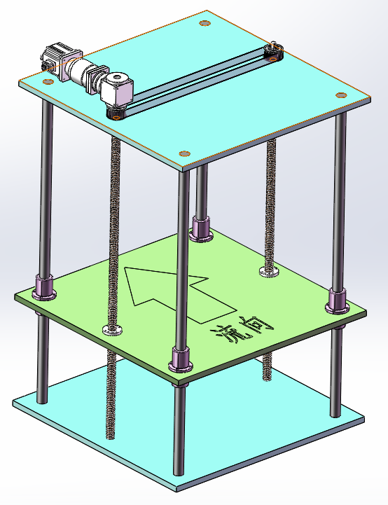

由于种种原因,升降机可能需要做成四柱式,大致结构如下图:
用四个直线轴承做导向,两侧为滚珠丝杆提供动力,丝杠上端用同步带保证同步。
升降机的大致尺寸:1.2米X1.2米X2.0米,提升重物150KG,速度2.5m/min,定位精度正负0.1mm。
这种机构以前没用过,因而请教下各位大神两个问题:
问题一:这种直线轴承+两侧丝杆+同步带的机构是否可行,有没有什么隐患?
问题二:如果只在一侧用一根丝杆,是否可行?
补充内容 (2019-5-12 10:09):
问题二,是小弟这次求助的重点,四个直线轴承+单侧丝杆,心里感觉毛毛的

两侧都用丝杆,加工和装配不到位的话容易卡死哦

不用导向 换成三个或四个丝杠不好么。

双丝杆机构可以的。
单丝杆机构,建议四导柱换二导轨滑块,单边承载,导轨滑块有预压。
预压就更卡拉  发表于 2019-5-13 08:45

谢谢回复,之前用的两根导轨+一根丝杆的形式,现在想换成这种四柱式的,现在主要是想问下四个直线轴承+单侧丝杆,这种形式可行吗?若果可以的话,就能省下一根丝杆,整体高度也能降低一点
之前用的两根导轨+一根丝杆的形式 卡不卡?  发表于 2019-5-13 08:49

可以有一个丝杠做成浮动的,导向杆也是其中两个做成浮动的。
发表于 2019-5-12 11:27:43 | 显示全部楼层
四个直线轴承+单侧丝杆,则丝杆最好在中间,单侧重力中心偏太多了,容易卡,所需提升力也变大了。

我觉得可以,但是加工的精度不太好保证
