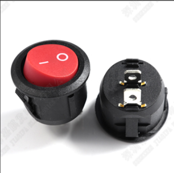

如题,船型开关是怎么卡紧的,我的壁厚是8mm的,开直径20mm的通孔可以吗

这种看下产品手册,能卡的板厚有要求,薄了厚了都不行

淘宝只是说卡住,但我不知道我开的孔行不行
发表于 2019-5-10 13:45:34 | 显示全部楼层
图片很明显啊    有一个类似弹片的机构   怼到位  然后就出不来了
发表于 2019-5-10 13:59:06 | 显示全部楼层
对板厚和开孔都有要求的
发表于 2019-5-10 15:37:59 | 显示全部楼层
开孔后,卡牙位置用锉刀锉四下就行,安装到位后,小转一下角度。

我的板子厚度是8mm的,那我开个8mm的通孔,然后把通孔里面处理一下,相当于给内孔滚花了?是这样吗
