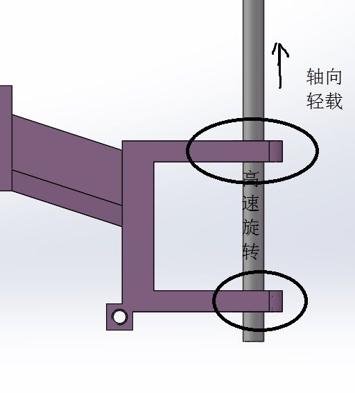

请教:高速轻载竖直轴的结构设计?
发表于 2019-4-27 22:18:02 | 显示全部楼层 |阅读模式
如图:竖直轴的轴向怎么定位?
发表于 2019-4-27 22:55:08 | 显示全部楼层
不知道您的高速旋转转速到底是多少,着实速度上了3000rpm以上,建议一端固定支撑,另一端浮动。
发表于 2019-4-28 13:35:06 | 显示全部楼层
一般是深沟球轴承
发表于 2019-4-28 14:20:02 | 显示全部楼层
用法兰把轴和轴箱连一起。
发表于 2019-5-2 17:13:04 | 显示全部楼层
与轴承接触的地方弄几个轴向定位卡簧。
