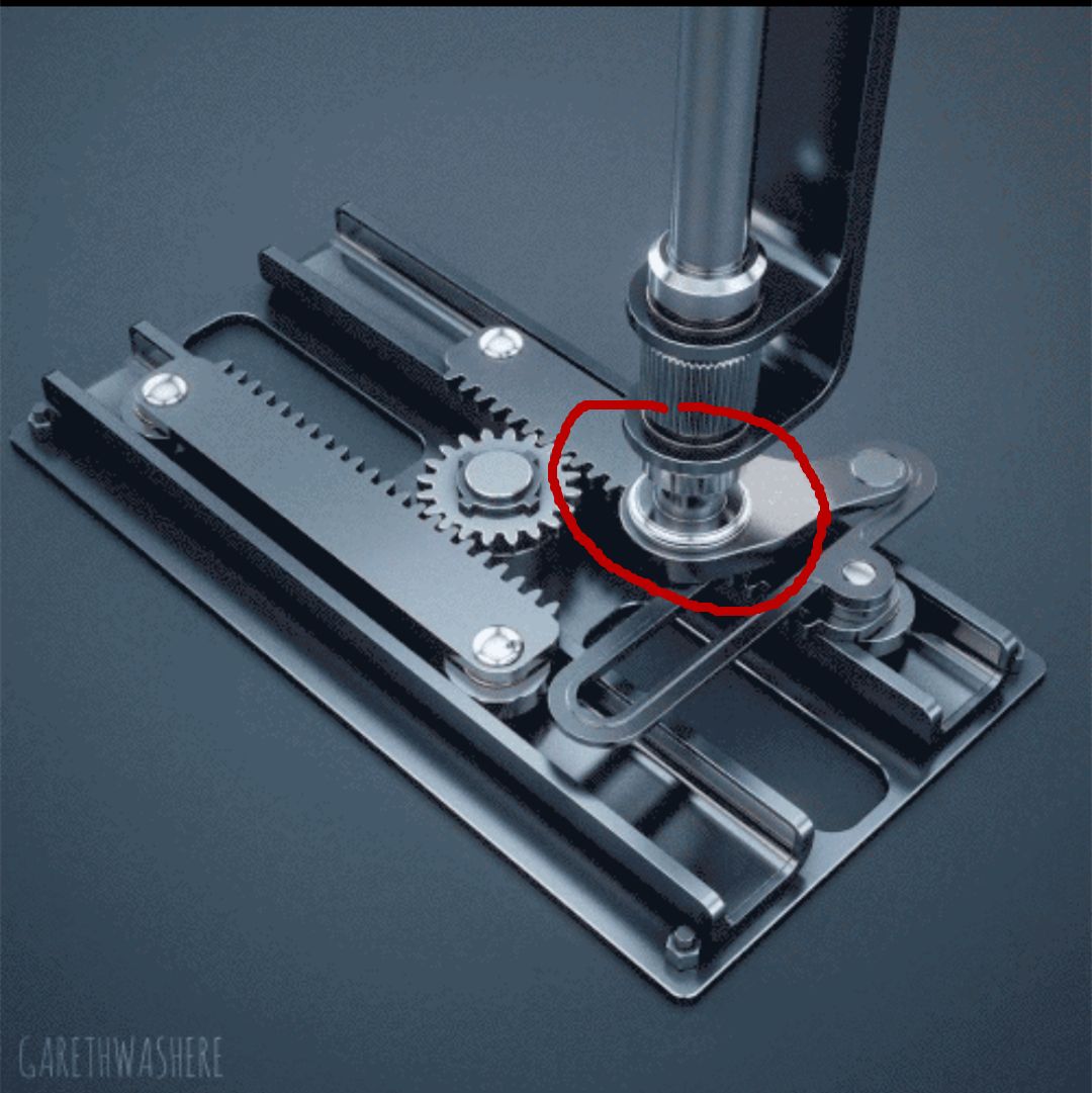

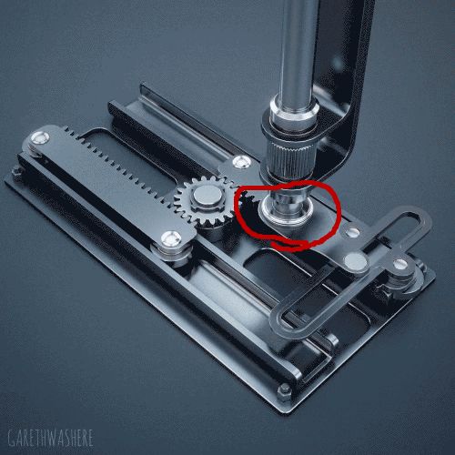

图上红圈这个位置,曲柄和轴是如何连接的

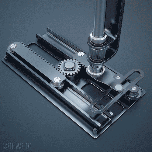

这个机构动起来是这样的
发表于 2019-4-19 23:22:04 | 显示全部楼层
红圈那个地方应该设计有轴承。轴承内圈不转,外圈转动
发表于 2019-4-20 09:03:10 | 显示全部楼层
应该是键槽,竖直连杆的的转动带动曲柄转动
发表于 2019-4-20 09:04:39 | 显示全部楼层
发挥一下想象力即可。
 楼主| 发表于 2019-4-20 09:06:39 | 显示全部楼层
感谢老哥指点,我的意思是这个旋转的曲柄和上边轴是如何连接的,应该不是一体的吧
发表于 2019-4-20 10:18:52 | 显示全部楼层
不是一体的。曲柄与竖直安装的轴是通过轴承联接,否则,曲柄无法旋转。
发表于 2019-4-20 10:54:16 | 显示全部楼层
一劳永逸,直接焊接,
发表于 2019-4-20 11:04:32 | 显示全部楼层
键槽,或者方形、六角配合底下螺母压紧可以吗?
发表于 2019-4-20 12:44:18 | 显示全部楼层
扁轴,限制周向,加一个卡簧,限制轴向
