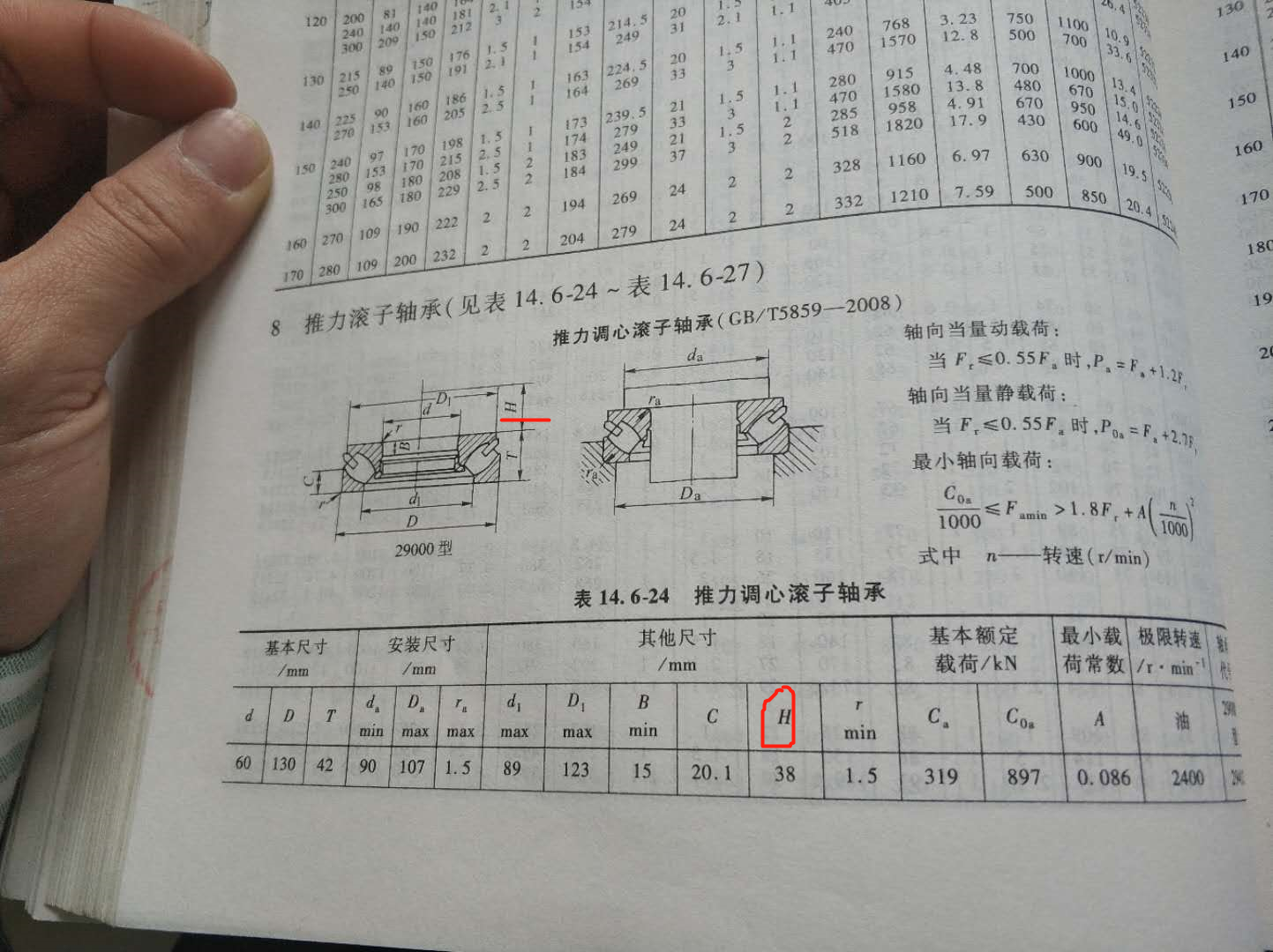

如图,同中H尺寸是有什么用呢

调心球面圆心高度,,,,,,

你的意思h是圆心位置?那在安装轴承的时候这个尺寸有什么用呢

不一定每个尺寸都要用,是设计时需要考虑的事。

轴径的长度。。。
发表于 2019-4-16 20:53:27 | 显示全部楼层
刚才字打错了,应该是轴颈的最小长度。
发表于 2019-4-16 21:17:04 | 显示全部楼层
调心半径与轴线的交点,计算受力用的。感觉一般公司设计计算用不到的
