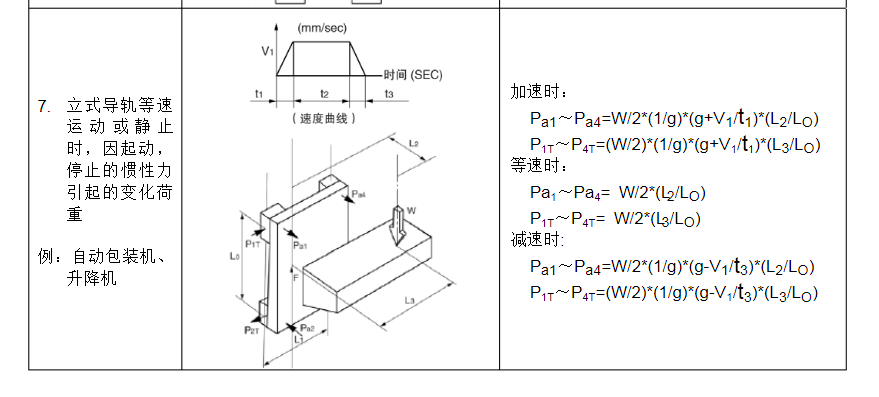

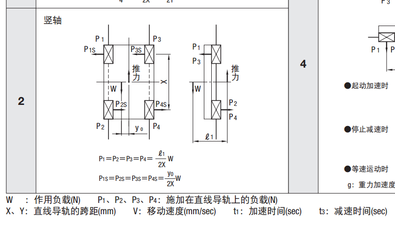

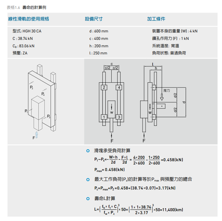

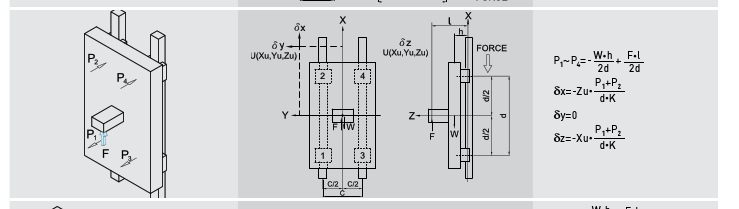

 楼主| 发表于 2019-4-17 11:08:39 | 显示全部楼层
谢谢各位热心的指点,收获很大!
关于直线滑轨的问题,看了几份资料,以下安装方式都是将滑块力矩(N.M)换算为负载(N)进行计算,都不需要单独计算力矩进行验证吗?
