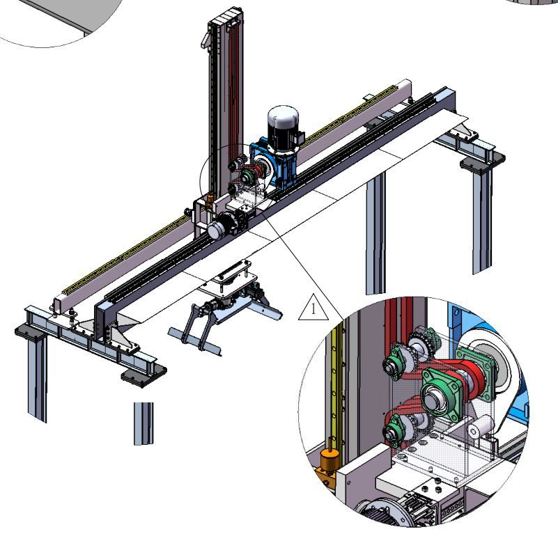

下图是一个链条提升机构,Z轴连负载总重700KG,采用链条固定在Z轴上,链轮旋转拖动链条带动Z轴上下升降的方式。采用12A的链轮,齿数18齿,第一次用这种结构想请大神给点意见,这种结构(模仿叉车升降方式)会不会有什么问题?个人算得驱动力矩为:680*10*109.705/2=374N.M,实际取值应取多少合适(Z轴采用直线滑轨导向)?

Z轴这么长,尽量保证不要有倾覆力矩。其它都还好

可以把这个提升原理画出来吗?没有看懂,学习一下

我最近也在做一个链条提升机,负载真的是700kg吗?你要不要把链轮规格调高一点
发表于 2019-4-16 09:17:02 | 显示全部楼层
RV减速机+链条  这个间隙是不是太大了

感觉不合适

感觉不合适,700KG要采用配重方式

这个结构可以用的,以前用过,只是之前的提升重量估计30斤左右,你的700kg,需要计算和楼上说的重心。

另外,这么重有没有减速和防止坠落的结构,单纯的电机估计不够,对电机也有伤害。
